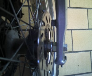

Voila l’autre fois j’ai niqué mon étrier arrière et a place de cela j’ai mis 2 boulons passé dans l’axe de la roue pour remplacé létrié est ce que ma roue peut dégagé sur la route ou pas ?
Moi je pense que sa change rien j’ai du faire 5 ou 10 km avec cette installation et sa na pas l’air de cette devissé !
merci de vos info
Met des photos, je ne voit pas comment est fixé ta roue sur la derbi’ …
personnellement je ne pense pas que cela soit bien grave…rien ne rentre en contact avec la roue donc a priori…le seul hic c’est que tu na plus de frein avant,c’est celui que l’on utilise le plus!!!apres a voir si besoin d’etre graisser regulierement ou pas!!!

Non il n a plus de frein ariere plutot!!
sa doit aller mais faut mieu pas que tu te fasse control par les bonhomme bleu

J’ai reçu mon nouveau étrier je l’ai installé dessus et le disque frotte toujours sur une partie de létrier qu’est ce que sa peut etre ? ! Pourtant pour moi il est bien mis !
salut regarde ci tu na pas oublier une rondelle, sa ne dois pas toucher ,il dois etre bien centrer
Enfaite je croit que ma roue est voiler car quand je tourne la roue sa fonctionne que les 3/4 d’un tour complet et le reste sa frotte ensuite sa marche niquel sa refrotte…
Peut etre juste ton disque qui a pris un choc …
Change pas la jante si c’est le disque qui a du mal ^^
moi je pence aussi que ton disque en a un coup change ton disque sa ne vaut pas plus de 50 euros je pence que sa doit être dans c’est horizon la
re je pencherez pour le disque .
car le disque et sur le moyeu pas sur la jante,ci tu voile quelque chose c’est la jante et pas le moyeu,
et comme le disque et sur le moyeu, le disque et surement voiler ,comme les autre te l’on dit , pour le savoir lève l’arrière de ta derbi fait tourner la roue et regarde ton disque de derrière la moto, et tu vaira ci sa tourne rond voila
Ok mais j’me souvien avant d’avoir se problême je m’étais rendu compte au bout de 10 km a environ 100km/h que ma roue n’était pratiquement pas sérré donc sa a du la voiler. ?
