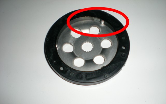

J’ai un booster et cette après-midi j’ai démonté mon vario et tout ce qui se trouve derrière les galet et tous pour graisser un peux et dans ‹ › l’embrayage démarreur ‹ › ( c’est le nom que je lui ai trouvé en cherchant un peux sur internet ) il y’a des petit ressort avec des petit trucs métalliques aucune idée de leur nom mais en tout cas sa à la forme d’un cylindre bref j’en ai perdu un sachant qu’il y’a 3 trous les 2 autres trous sont mis mais pas le 3 eme est-ce que c’est grave si je ne met pas le 3 eme en gros que dans le 3 eme trou j’enlève le ressort et les 2 petit cylindres qui y sont ? Est-ce que sa va user des trucs ou abîmer ou perturber quel que choses ? Le roulement ect…? Je ne veux pas prendre de risque c’est urgent s’il vous plait

Comme tu dit c’est l’embrayage démarreur, donc il est utile seulement lors du démarrage électrique. Une fois le scooter allumé, cette pièce est inutilisée.
Si tu n’as toujours pas retrouvé ton « petit cylindre » je pense que tu peux carrément enlever les autres (pour éviter un déséquilibre de poids autour de l’axe).
Puis pour allumer ton scoot il faudra kicker et ne plus utiliser le démarreur électrique
Après je ne suis pas expert essaie et écoute si ça ne fait pas bruit bizarre ^ ^

La roue libre de démarreur (ou embrayage démarreur comme disent les commerçant) entraine le moteur par trois rouleaux cylindrique.
Il ne faut pas les perdre ni même les ressorts qui sont derrière sous peine d’avoir des problèmes d’entrainement du moteur lorsque tu veux le démarrer.
La ta roue libre va se détruire à forcer de travers avec seulement 2 rouleaux alors que pour 10€ t’as la pièces complète neuve…
