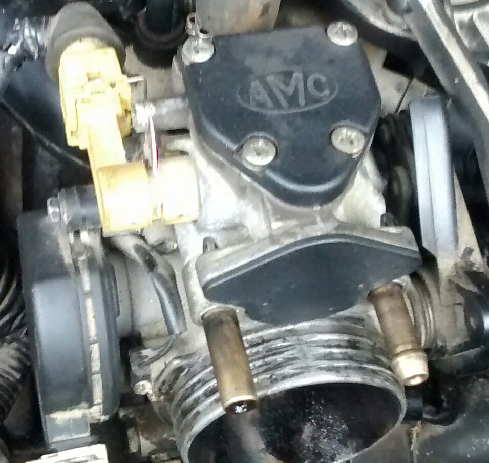

Enfin attend je mets une photo c’est se que moi j’appelle le carbu je sais pas si sen est un
c’est vrai qu’on dirais que s’en ai un mais pour en être certain regarde si tu a des fils branché dessus
La j’en voit 2 mais je pourrais pas trop te dire a quoi il servent
Car il y a certaine injection monopoint qui ressemble beaucoup a des carbu je pencherais plus la dessus
Non mais y’a plusieurs fil c’est une injection je pense
Je pense aussi car quand même un carbu serait étonnant ^^
Ben oui j’en ai jamais vu a carbu je dois être trop jeune

la pièce que tu a mis en photo de la Xantia ça doit être le boitier papillon.
Ben si tu veux c’est si qui y’a de brancher la tuyau d’arriver d’air normalement la photo est + grosse mais sa passe pas en taille
Tiens sur la notre c’est comme sa http://walter-vincent.perso.sfr.fr/xantia/1.8_6.jpg
Met moi une flèche sur la pièce en question car je ne vois pas trop là
Ou utilise IMAGESHACK pour envoyer l’image ( tu peux redimensionner la photos si ça passe pas ( 800x600 c’est se que je met)
