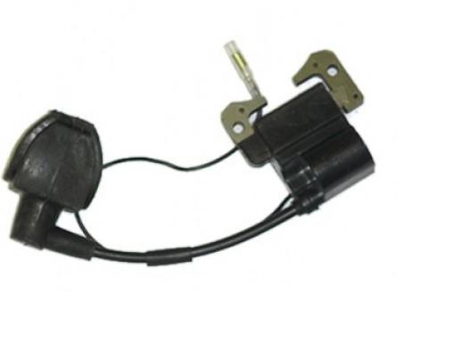

je vien recuperer un moteur pocket et je voudrais savoir comment se branche la partie electrique , car j’ai un fil de la bougie et un autre qui par de la bobine que je pense la masse? il y faut un interupteur pour le stop?
tout est sur cette image
la grosse gaine c’est l’anti patate et le petit fils le coupe contact ( fil avec la cosse au bout )
et oui il faut un interrupteur pour le stop e2db0bb475dac9c4aef89b76c02eb109.png
probleme resolu j’ai mi un interupteur et le fil a la masse , mes la bobine est hs
