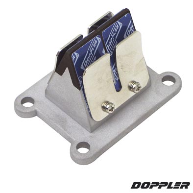

carbu suivre et clapet tu trouvera cool.gif. si tu as du jour entre les lamelles et la paroi tu aura ta réponse.
voila une BAC
Merci je démonte sa se soir et je vous envoie des photo de mon clapet wink.gif
