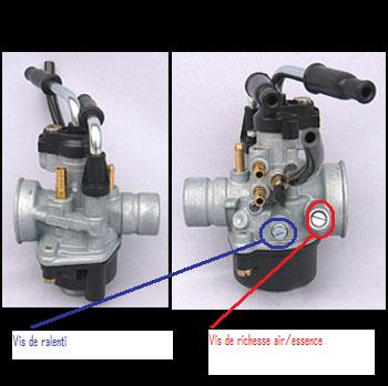

La visse d’air et de richesse c’est lesquels ? Si possible de mettre une photos pour voir thank’s
Tu regarde dérriére ton filtre a air celle de gauche c’est celle de ralenti ( qui doit étre un peu désséré ) et celle de droite c’est celle de richesse ( qui doit étre sérré ) voila =)
la vis de richesse doit etre sérré a 2 tour edmi attention

![carbu[1].jpg](https://forum.mobcustom.com/d/uploads/default/original/3X/c/d/cde986e1f523f47a26f8716456364ed7efdfed01.jpeg)
