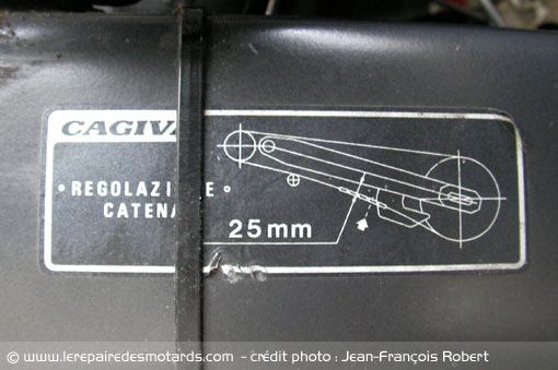

Attention à ne pas trop tendre la chaine, vous avez un grand débattement de suspension sur vos engin et en cas de forte compression la chaine sera en hyper tension, elle va s’user et le roulement de sortis de boite ne va pas aimer.
Respectez les données constructeur qui sont dans le manuel de l’utilisateur où celle qui sont souvent sur une étiquette collée au bras oscillant:

http://www.lerepairedesmotards.com/img/technique/pratique/tension-chaine-optimale.jpg

C’est pour ça que je lui dis de faire monter quelqu’un sur la moto pour que la moto soit en charge. Puis tendre la chaîne en laissant un débattement de 2cm environs. Pas plus ni moins ^^.
