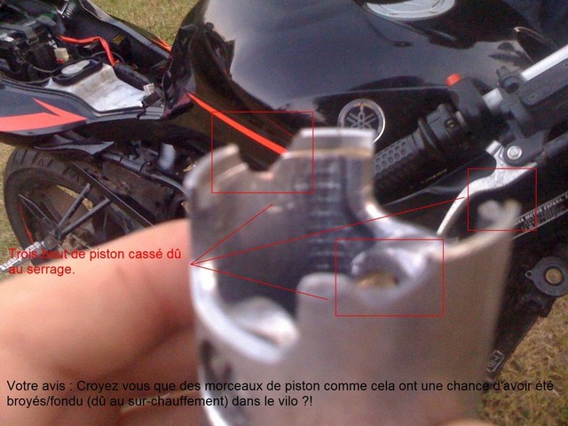

J’ai ma TZR qui n’avais pas roulé depuis 3 ans qui ne fonctionnait plus, je l’ai alors amené chez un mécano qui ma changé le carbu qui était foutu et ma segmentation pareil.
2 jours après, je l’ai démarrée a la poussette et la surprise, mon pot fuyait, on aurai dit que mon silencieux était devenu un vrai tuyau d’arrosage, j’ai pas cherché a comprendre vu qu’elle tournai a merveille, et moi qui pence que c’était de l’eau ,et j’ai pu rouler avec pendant une heure et demi, puis après elle a commencé a perdre de la puissance quand je voulai accelérer, BIZARRE , je l’a redémarre, Nikel, 1 ou 2 minute après j’entend un pète dans mon pot d’échappement et ma Mob commençai de nouveau a perdre en puissance. La j’commence a me poser des question ! Puis j’ai plus réussi du tout a la redemarer, on aurait dit qu’elle se noyait. Et la, je remarque qu’une durite pendouille de la moto. Alors je la ramene chez le mécano qui tente lui meme de la démarrer, il n’y arriva pas. Je lui montre que le cable pend et là, ET LA, il me dit que c’est l’huile, OH NAAN, elle a serré, le piston a 3 morceau manquant et ca a pété tellement FORT que mon pot c’est débridé tout seul, (oui oui jvous assure, ma bride c’est dessoudé et est coincé actuellement dans mon pot d’échappement), Là il me dit que c’est entre 300 et 500€ la réparation , sachant que 3 jours avant jlui en ai donné 200 pour ma réparation.
Il ma dit que les morceaux de piston pouvais être coincé dans les engrenages pour passer les vitesse etc… C’est possible ça ?!, surtout que quand jai nettoyé mon vilo a l’essence, jai vu que l’essence ne passait pas dans les engrenages du bas moteur, donc j’ai des doutes que des morceau de piston soit la dedans.
J’ai nettoyé mon vilo puis quand je l’ai vidé de nouveau, des petit bout brillant (comme du métal) en est tombé, de même pour mon pot.Après avoir tenté d’ouvrir mon bas moteur AM6 en deux sans succès, j’ai alors décidé de tout remonter comme c’était avant, juste en changeant le piston et le cylindre en espérant que s’type a eu tort, Mais la de nouveau surprise, la moto ne démarre pas, et j’arrive même a passer les vitesse sans embrayer ce qui n’est pas NORMAL du tout, de plus mes vitesses bug, j’arrive juste a passer la 2ème, la 3ème et a revenir sur neutre.
De plus, quand je tente de la démarrer a l’électrique, il y a une odeur bizarre, peut etre car je n’ais pas remis le pot, peut être que c’est autre chose.
Alors Pouvez-vous m’aider a répondre aux question que je me pose et si oui comment :
-Doit-je vraiment ouvrir mon bat moteur pour aller jeter un coup d’oeuil si il y a des bout de piston dans les engrenages, la ou il y a les vitesses et tout et tout ?! Si oui Comment ?!
-Où va mon tuyau d’huile ?!
-Pourquoi mon sélecteur de vitesse et mon embrayage bug comme ça a présent ?!
-Est-ce possible que mes bouts de piston ce soit désintégré dans le moteur ?!

la durite va au carburateur et oui faudrai mieux demonter ton bas moteur pour ta boite.voici le tuto pour t’aider a le demonter
http://forum.mobcustom.com/tutoriels-pour-50-a-boite/(tuto)-demontageremontage-bas-moteur-am6-!!/
AAh
Pour mon tuyau d’huile, Mais tu crois que le serrage a causé la casse de la boite de vitesses ?!
faut demonter pour voir
Merci, jvai faire ca ce week-end. et cest possible que des morceaux de piston puisse rentrer dans la boite de vitesse ?! car moi je pence qu’elle sont resté dans le vilbrequin, sans doute broyé.
c’est possible mais je peux pas te le confirmé

Non ce n’es pas possible pour les morceau de piston sur un am6 car le compartiment vilo et le compartiment boite de vitesses sont 2 parties différentes, ce qui assure la liaison entre le vilo et la boite c’est quelques pignons sur le côté du moteur dans un troisième compartiment du moteur. La seule liaison liquide qu’il y a de libre c’est entre la partie pignons sur le côté et la boite, qui baigne dans la même huile. Le vilo est graissé à part, graissé au niveau en dessous des transferts latéraux, il y a des petites trous, ce sont cecis qui amène le mélange graisseux (essence-huile) au vilo.
Photos à l’appui.
On voit très bien que la communication n’es pas possible, alors c’était une chose qui à du cassé dans ta boite ^^ Bref depuis le temps tu doit bien roulé
