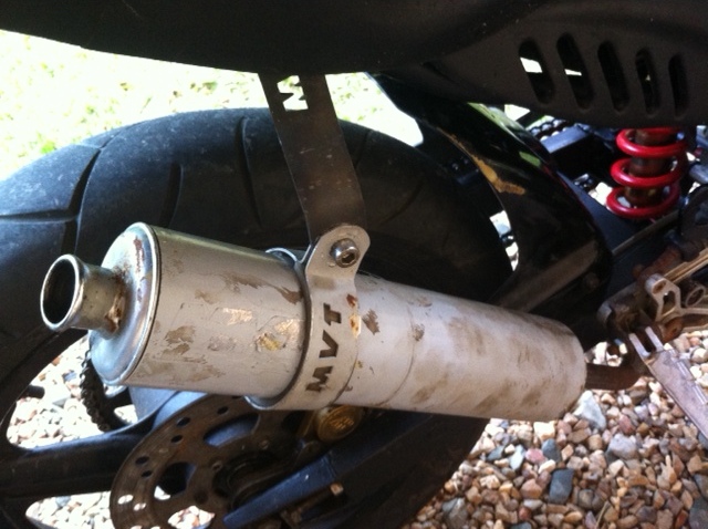

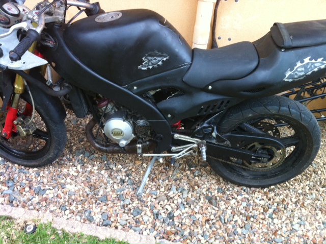

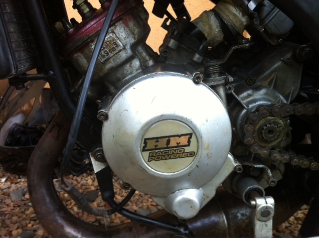

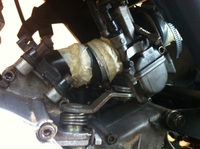

Voila j’ai fais une photo de mon bas moteur mineralli, de mon carburateur 28 PWK, de mon pot MVT et de mon haut moteur TOP 80 cc, j’ai également fait une photo de ma XR6 pour donné un aspect global

Okay , donc si ca pete pas t as trois ou quatres pannes possibles :
- verifies si tu as une etincelle a la bougie en la collant au bas moteur , si ya rien essaye sans anti parasite , c est vrai que c est pas facile sans kick mais une etincelle en poussette tu l entends et donc si ya rien t as le choix : cdi ou allumage pas vaillant .
- demonte le pot , verifie si il a du liquide dedans ,si oui ,met le dans un bol et essaye de le cramer , si ca crame pas tu verifies ton joint de culasse : il est ptet mal posé ( deuxieme confirmation c est de voir si ca fait pchiit a froid aprés avoir pousseté en debouchant le liquide de refroidissement juste aprés avoir poussé ) , si ça crame , c est une question de carburation .
- dans le cas du probleme de carburation , faudrait voir si elle a deja tourné dans cet etat ( car ca peut venir d un encrassement boite a air qui fout en l air le reglage , aussi bien que tes gicleurs bouchés )

http://forum.mobcustom.com/index.php?action=dlattach;topic=253171.0;attach=80710;image
nan mais vous avez vu la gueule du montage?!
c’est pipicaca çà faut pas s’étonner que çà ne marche pas…
le carbu est trop incliné, le flotteur fait mal son taf, la pipe devient trop longue l’étanchéité merdique.
ben … Mika , je voulais pas le vexer mais j aimes le suspens avant de lui demander de tout demonter …
il est certain que le volume + prises d air doit etre trés pointu a regler cheesy.gif
Mdr :stuck_out_tongue: 58.gif pour vos explications e2db0bb475dac9c4aef89b76c02eb109.png et ducoup je pense que demain je verifie la bougie et je revoie comment brancher mon carbu MDR.gif, mais je vois pas vraiment comment le brancher, vous avez vu le cadre de la xr6? ya une fucking barre de métal qui passe en plein milieu, si j’incline pas le carbu cest la deche pour le cable d’accel et tout, enfin je dis sa mais c’est vrai cry.gif sinon je met mon carbu 21… ouin! Dites elle est cool alex smiley.gif je vais revenir com plus souvent je pense pour parler avec elle :stuck_out_tongue: Euh sinon pourrait on m’expliquer comment fonctionne un carburateur en gros? c’est quoi la cuve qui fait mal son taf :x
