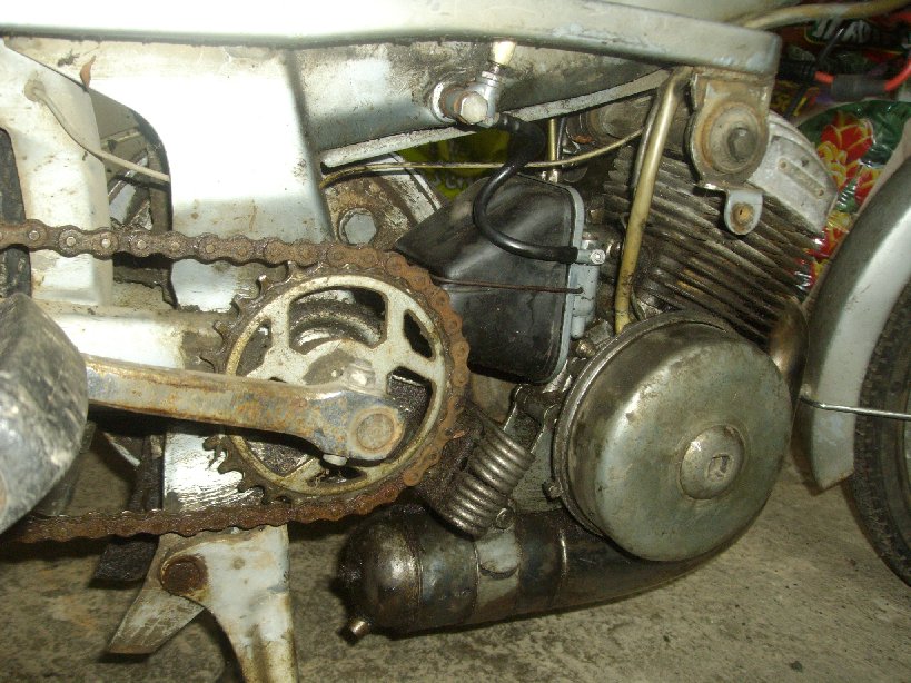

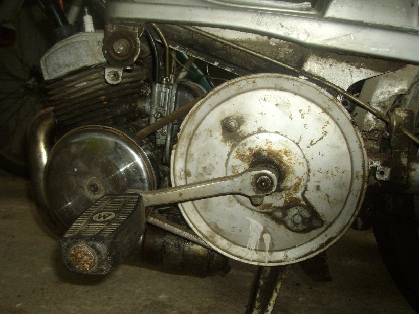

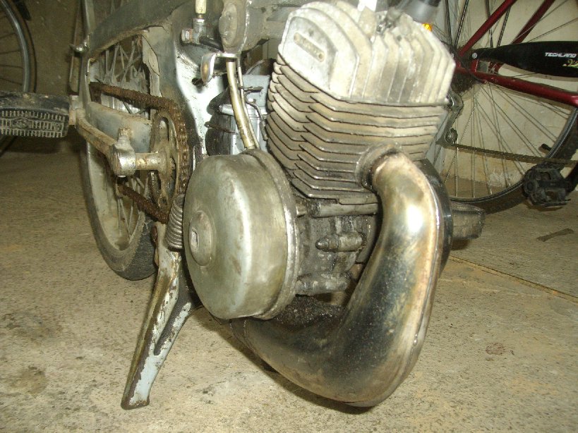

Enfin quelques photos ci dessous.

Les photos:
E bien, tu peux faire confiance au tuto d’Ardèchemob, c’est exactement ça, et il a bien rectifié sa petite erreur de jeunesse : les roulements doivent impérativement se monter en premier sur le vilo, pas dans les carters…
Il a juste oublié l’étape de centrage et d’alignement des carters avant leur serrage pour donner une priorité au plan de joint d’embase du cylindre.
Je recherche où j’ai bien pu mettre le tuto que j’avais fait pour ça et je mets le lien ici.
Toutes ces opérations ne sont pas bien difficiles à faire prises séparément mais demandent un soin attentif, une très grande propreté et de l’outillage pour être réalisées correctement et sans surprise.
Si on part d’un moteur en place sur le cadre, bien propre et avec de la boulonnerie en bon état, selon les barêmes de temps donnés par Motobécane, l’opération demande 3 heures (en comptant la remise en place de l’outillage).
Bien entendu, en partant d’une machine crasseuse, on peut en rajouter 2, faut bien tout nettoyer ! À condition, bien entendu de savoir ce qu’on fait, sinon, faut encore rallonger le temps…
Avec beaucoup de pratique, c’est faisable en moins de 2 heures, il y a des ruses de sioux pour remonter l’ensemble vario-embrayage en moins de 20 secondes, par exemple ! Mais ça, c’est au bout de 30 ans de métier !
Autre chose : les joints s.p.i. qu’on trouve en refabrication sur les divers sites de vente de pièces cyclo sont de qualité désastreuse et il vaut mieux en prévoir 2 ou trois d’avance, ils se tordent souvent quand on les monte (mieux vaut le faire carters chauds, avec un mandrin de poussée adapté) et de toutes façon ne durent pas bien longtemps. Vu leur prix ridicule par rapport au boulot que c’est pour les changer, il faudrait en prendre directement des bons d’origine en concession MBK…
