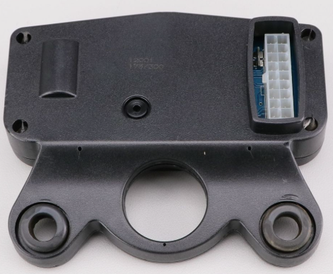

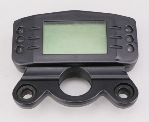

Tu peux confirmer ton modèle et nous montrer une photo du compteur?
Je suis sur une piste pour le kilométrage.
Sinon j’ai trouvé une doc pour l’entretien si besoin:
Bonjour Olivier, la moto est une Peugeot XPS Track de 2009 démarrage à kick et compteur digital. Merci pour le manuel mais je l’avais déja trouvé. Des photos du compteur prises sur le net car celles (compteur allumé) que m’a envoyé mon mécano ne passe pas sur mon portable.
Voici mon ami. Tu as la manip pour modifier le compteur.

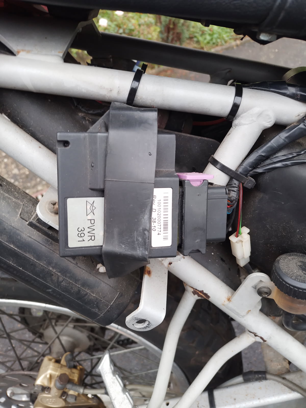

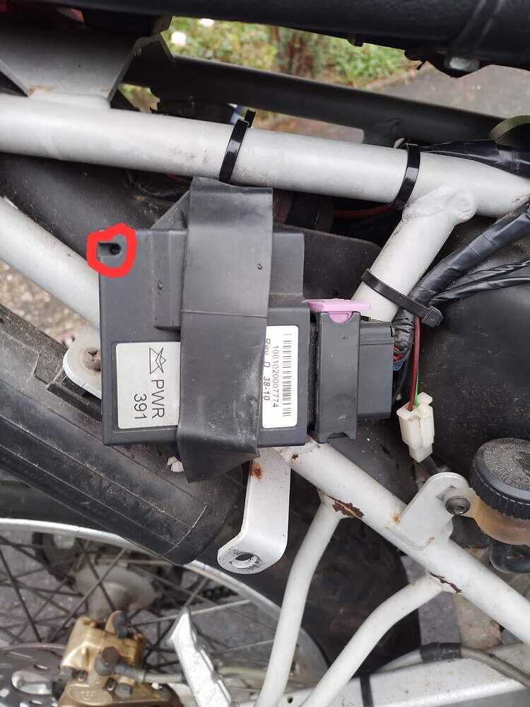

Est ce que tu saurais (ou quelqu’un d’autre) si ce CDI est d’origine, car comme dit plus haut cette bécane a été modifiée de partout, on se demande s’il ne participe pas au problème des 5 & 6.
J’ai commandé un ensemble piston et segments au diamètre du cylindre (40,3) et l’huile de boite, on verra par la suite. Merci Olivier
Je me répète au cas où. Tu changes le piston et tes segments uniquement si ton cylindre est neuf. Sinon tu dois tout changer. Les cylindres ne supportent pas le changement de plusieurs pistons d’affiliés. Les cylindres se déforment à la longue. Donc pour être sûr, on change le haut moteur. Bon je pense que tu avais compris. Pour le cdi, en général ça te limite majoritairement dans les tours. Tu le changes pour un débridé qui augmente les tours régime. La contrepartie c’est que ton moteur se fatigue plus vite.
Ton cdi semble d’origine. Vérifies si le cdi est ou a été percé au niveau du trou. En perçant tu coupes un pont qui limite le régime moteur.
