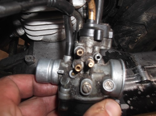

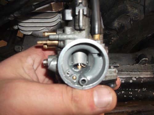

j’en peut plus sérieu help.gif je vais éssayer de vous mettre des photos de cette m…de de carbu,je pense que ce carbu a un gros souci.c’est noté YSN 17.5 dessus.merci

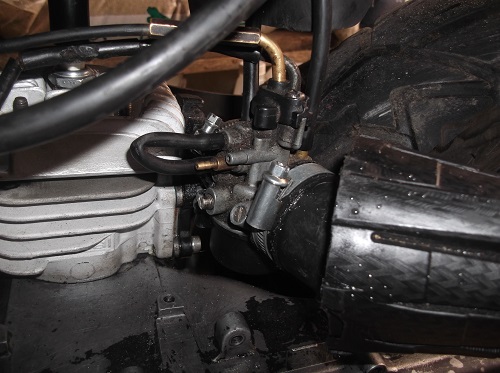

sa vous paraient pas bizar tous ces « tétines » je sais qu’il y’en a 2 pour le refroidissement liquide que je n’ai pas,une autre a coté je sais pas et y’a comme une sortie a coté(sur la tof ou ont vois les tétines). huh.gif
Aprés normal il y’a éssence,dépréssion,et huile que je n’est plus non plus.Il est normal pour vous ce carbu?

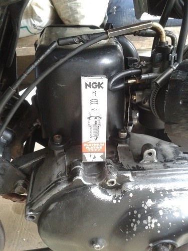

salut.gif j’ai regardé pas mal de forum par rapport a ma panne.bien souvent la prise d’air revient,j’ai donc décidé d’aller chercher une pochette de joint et de changer tous sa cool.gif.aussi ma pipe est en beg a par un petite craquelure sur a peine 5mm de profond.je vous tien au courant et si vous avez d’autre diag.merci 002.gif

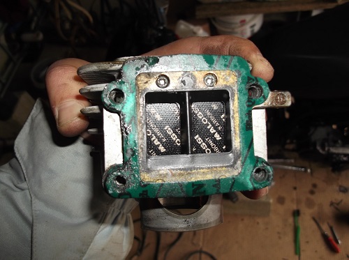

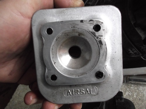

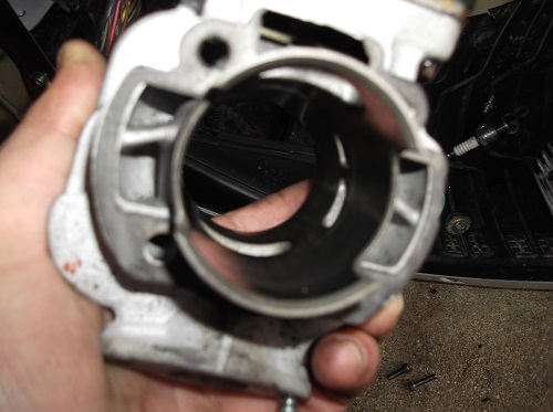

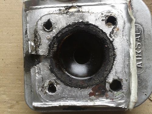

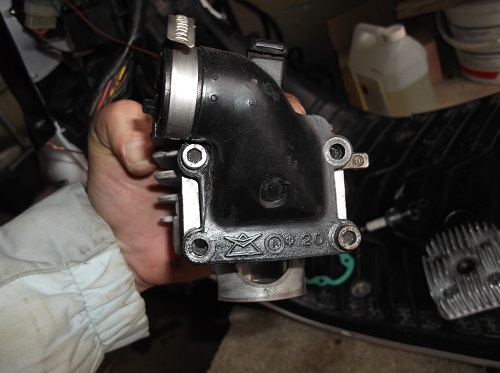

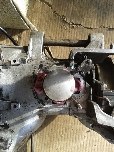

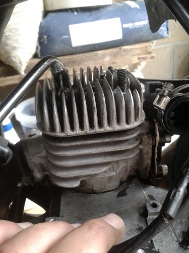

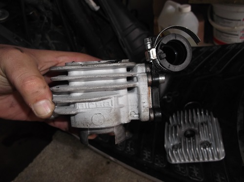

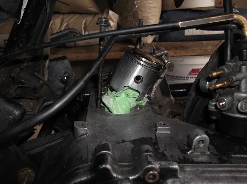

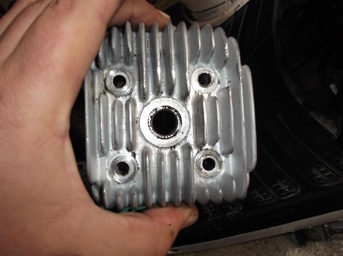

salut.gif hier soir j’ai tous démonté,culasse,chemise,clapet…en démontant je me suis aperçus que le joint d’embase étais Panneau12.gif.
je place des joints neuf partous,un nettoyage de carbu et bougie Fumeur07.gif.Au prmier coup de kick il démarre biquet12uz4.gif,comme il étais tard j’ai décidé de voir le lendemain comment il tourné 002.gif.
Ce matin je le démarre,j’accelere,il cale Forum16.gif,ensuite plus moyen de kicker:le rochet mort bigruns77qi6.gif,bref je vais au mag,je change sa.il demarre,je le laisse chauffé un peu,je met les gaz,fait 10 métre et beuuuh t.gif.je tente un réglage carbu,rien a faire j’ai tous éssayé:changer le gicleur,baisser/monter la richesse ou la vis de ralentie:au premier cout de gaz beuuuh cmaxxlq6.gif.
probléme:drole de bruit quand je kick/quand il tourne au ralentie y’a un bruit de férraille et sa fume dans la boite a kick coté roue/pas moyen de régler ce carbu de m…de.
help.gifj’en ai marre sérieux help.gif je vous met les tof d’hier et une video si je peut 58.gif help.gif

Sur les carbu YSN tu peut pas règler le niveau de cuve ,c’est tout moulé en plastique ,donc aucun réglage.Mais déjà si j’était a ta place ,je supprimerait le robinet a dépression par un racord normal avec un robinet manuel pour fermer l’essence.Comme sa tu es sur que l’essence arrive bien .Mais si tu a un dell’orto a mettre a la place de ton YSN change le ,c’est de la pire daube ces carbu . 002.gif

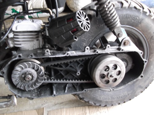

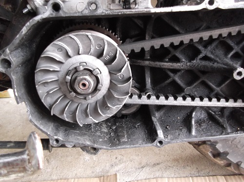

As tu regardé le joint spy derrière ton variateur ? je mettrais ma main a coupé que de la viens le problême . Sur minarelli vertical ce joint lache .
