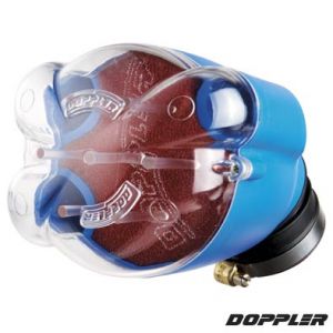

doppler en fait une bonne, boite à air/filtre à air:
http://www.la-becanerie.com/accessoires,filtre-air-doppler-tuning,filtres-air,page,zoom,mod,boutique,pieces,16704-204.fr.html
ce genre de filtre réduit considérablement le bruit!

Ca depend si tu veux faire peu de bruit ou pas!
Si tu t’en fout de faire du bruit, un bon cornet malossi sera parfait,
maintenant si tu veux limiter le bruit, tu auras besoin d’une boite à air!

ce genre de filtre n’a pas de chicanes comme le doppler,
j’ai deja essayé, et ça ne change presque rien au niveau du bruit…
Pourtant il a un gros cache noir, donc ça doit réduire le bruit autant que mon SHA avec son petit cache noir. Et puis de toute façon le Doppler ne va pas en diamètre, et il a l’air énorme donc ne rentrera jamais sur ma mob.
