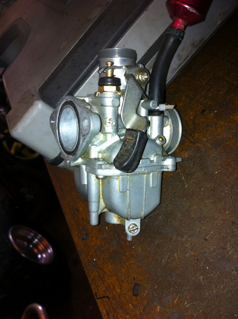

peut etre que je me suis tromper je penser que vm26 voulais dire que mon carbu faisait reellement 26 a la pipe d admission car j ai vue que certain carbu mikuni 26 faisait en faite 22.7 si je me trompe pas .
j ai pris une photo de mon carbu sa sera plus simple .
c un mikuni 26 c tout se que je peu te dire .
le diametre interieur du carbu coter admission fais bien 26 .
j avais raison rolleyes.gif c est pas un vm 26 rooo c est un mikuni 26 tout court monte sur quasi toutes les dirt sorties d usine aujourdhui 002.gif c est pas un vrai 26 desole de te dire ca 002.gif c est un venturisé 22 en realité ^^
la je comprend pas j ai pourtant verifier au pied a coulisse electronique et le diametre interieur coter pipe d admission fais bien 26mm !
ok je comprend mieu la .
effectivement le diametre et plus petit j ai regarder sa fais meme moins de 22 .
si tu veux un vrai venturisé 26 prends un vm26 ou dellorto 26 ou keihin pe 26
sinon venturisé 24 t as le molkt de tres bien j ai ca moi sur le 138 cc et sa marche bien smiley.gif
