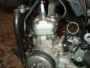

Salut a tous jai une beta rr 50 et je voudrais savoir quel et le type de moteur qui est dessus dorigine esque c’est un AM6 huh.gif

Voui c’est un Am6 wink.gif(Minarelli)
j’ai oublier les nouvelles aprilia sont équiper d’un bloc moteur derbi euro 3 (j’étais abituer a voir des rs am6 embarrassed.gif ) avec carbu de 17.5 d’origine smiley.gif
moi c’est une 98
est donc moi j’ai un moteur ktm alors le kit top perf rose va sur les moteur ktm ?
oué mais si je met un kit top rose en fonte sa va quand meme ? parce que mon cylindre a des goujon court alors que sur le kit c des goujon long si je les change sa marche ?
Je pense pas que le toprose ira par contre j’ai trouver ca qui est exprés pour moteur ktm :
http://www.dam-sport.net/kit-metrakit-pour-beta-a-moteur-ktm-p-293.html
oué mais c’est un bon kit paske moi je vouler un en fonte ki est a peut pres les capaciter du top rose je suis deg tu est sur que meme si je met des goujon long sa va pas ?
Le kit que je t’ai presenté est en fonte avec a peu près les capacité du toprose 002.gif
