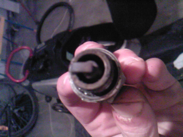

Ta carburation est bien réglée ? (couleur de la bougie ?)

bé la couleur de la bougie je sais pas

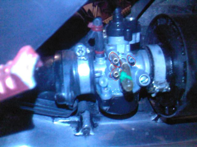

le cran de l aiguille est tout en bas
et commen je peu regler la richesse ?
faut voir d’abord la couleur de la bougie.
il est possible que ton carbu soit mal réglé
si la bougie est marron/brique (bien regle)
que faut t il que je fasse ?
si elle est blanche que faut til que ja fasse ?
si elle est noire ?

voila la couleur de ma bougie
elle est entre le blanc et le maron
je pence que trop d air arive
donc je tourne de 1/4 de tour dans le sens des aiguilles d une montre ?
ou monter le cran de l aiguille? ( il est tout en bas )
et le carbu dois-je boucher les parties entourees de rouge ?

Les deux prises pas obligé de les bouchées , essaye de reglé avec ta vis de richesse , ta bougie commence à prendre une bonne couleur
merci de ta reponce
don il faut que je tourne la vis qui est entouré de blanc?
et vers quel sens ?
Tu serre à fond , et tu desserre d’un tour et demi .

ta bougie est sèche mais un peu claire on dirait…
