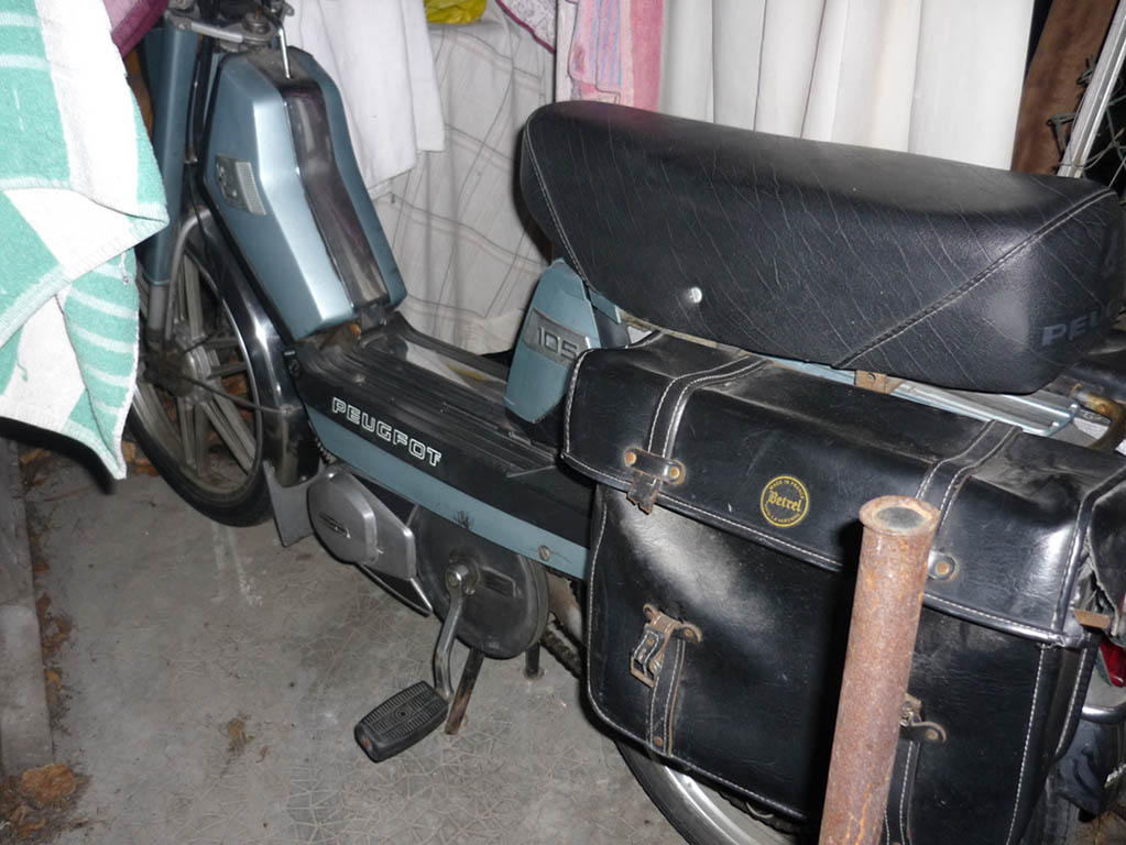

Bonjour,
Ma copine et moi avons récupéré une mobylette Peugeot 105 venant du père de son oncle, donc je n’ai vraiment pas d’infos dessus… J’ai vu qu’il y a déjà des topics sur cette mob, mais ils sont très peu nombreux et la doc fournie sur un d’eux ne m’aide pas vraiment, car je n’y connait vraiment rien de rien… J’ai déjà conduit des scooter, et démarré une mob il y a très longtemps, et je ne me souviens plus comment j’avais fait. Mes questions sont vraiment basiques…
Déjà je trouve qu’il y a beaucoup de boutons et je ne sais pas à quoi correspond chacun d’eux… Et ils ont l’air de bloquer un peu en plus…Bon bon je me perds, faisont les choses dans l’ordre…
D’abord une question d’ordre général: comment je démarre ma mob? C’est une mob à pédales, mais je ne sais pas sur quel bouton il faut appuyer en meme temps que je pédale et si il faut accélérer en meme temps etc…

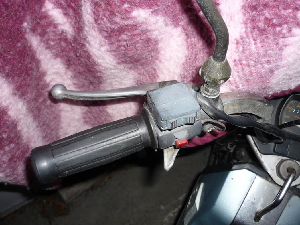

-Du coté gauche du guidon, et de haut en bas, quels sont les boutons? en haut, ça à l’air d’être le glignotant(gauche droite et milieu pour desactiver le clignotant comme le scooter?), en dessous le bouton rouge a l’air de bouger également mais je ne sais pas si c’est normal ou si c’est parce qu’il y a quelque chose de caché, et je ne sais pas à aquoi il correspond. Et le dernier bouton se retrouve de l’autre coté du guidon aussi, de manière symétrique, en métal, et je ne sais pas non plus ce que c’est, de chaque coté.
Du coté droit de toute façon il n’y a que ce bouton, la poignée d’accélaration et le frein, comme du côté gauche. Il y a aussi une étiquette indiquant « départ à froid fermez les gaz »

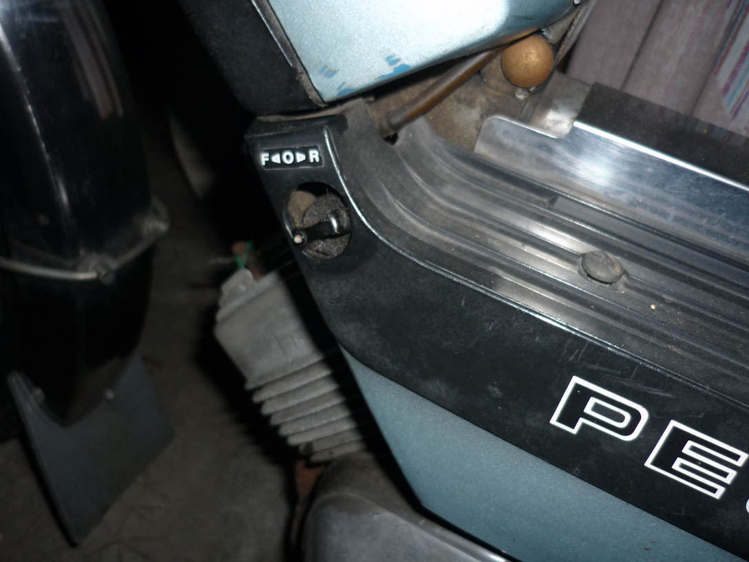

-Il y a aussi une sorte de bouton au niveau du pied gauche, que l’on peu positionner sur trois positions, F ,0 et R. Mais là la molette n’a l’air dêtre positionée nul part…

-Apparemment les pneus seraient morts, donc ou pourrais-je trouver des pneus pour mob, de quelle taille doivent-il être,etc…et peut être devrais-je aussi changer les chambres à air?
-Quelles sont les vérificatons à faire? La mob roule apparemment, mais ça fait un an qu’elle est restée immobile dans un garage. Surement avec un reste d’essence et d’huile.
-Il y a d’ailleur de la rouille présente à pas mal d’endroits(clignotants et guidon sur la photo). Y a-t-il moyen de rattraper ça? J’ai vu plusieurs solutions sur des topics et sur internet, mais quelle est la meilleure, déjà pour rendre son aspect d’origine à la mob, et ensuite éventuellement éviter que la rouille ne revienne.
Voilà, je crois que ça fait déjà pas mal de questions mais je suis sur d’en oublier, mais je serai déjà très content que vous répondiez à celles-ci!

Donc voici d’autres photos, la première avec le guidon côté gauche et ses boutons, ensuite le bouton au niveau du pied gauche, puis celui du feu avant. J’en enverrai d’autres après avoir eu des réponses pour éviter les doubles posts.

à gauche :
-phare (le bouton 2 positions horizontal)
-claxon (bouton rouge)
-starter (gachette)
à droite
-décompresseur
pour la démarrer, t’appuie sur le starter et le décompresseur en même temps et tu pédale … et au bout de 8-10 tours de pédale, si le moteur ne se lance pas (ce qui ne m’étonnerais qu’à moitié) , c’est qu’il y a une panne … si le moteur tourne, tu lache tout et c’est bon …

Donc les deux gachettes de chaque coté ne servent qu’à démarrer? Et si le bouton rouge est le klaxon, il ne devrait pa bouger de gauche a droite…c’est qu’il doit être endommagé.

Franchement, je la trouve en très bon état :wink: le bouton rouge, c’est sur que c’est le klaxon donc s’il bouge … :-X mais démarre-la comme je te l’ai dit, et tu seras fixé :wink:

le bouton du pied gauche c’est ton robinet d’essence … r pour réserve, f pour essence et 0 pour fermé …

pour la demarer deja la molette sur le coté tu la met sur O si tu peut si tu ne peut pas ba tessaye toute les position quel peut avoir

poignée gauche,ce sont les clignotants avec le bouton rouge du klaxon!

et le robinet d’essence,c’est f pour « fermer »,o pour « ouvert » et r pour « réserve »^^

la commande sur le phare, c’est bizarre car j’en ai une sur le phare de ma mvl et un interrupteur à gauche sur le commodo … les clignotants, tu met un coup de hache tongue.gif

Donc j’ai essayé de démarrer…et rien à faire.J’ai pédalé comme un malade. J’ai mis le bouton du robinet sur 0, mais j’ai eu du mal, j’ai du le faire avec une pince, et j’ai senti une odeur d’essence d’un coup.
A quel moment dois-je mettre le bouton sur F, puis sur ouvert, et sur reserve?

Mobman22, est-ce que ta poignée d’accélération revient automatiquement ou non? J’ai vu un topic la dessus à propos de la 105 sur ce forum, mais je veux savoir si c’est normal avec une 105 du coup.
Et a force de bouger la poignée d’acceleration, j’ai entendu un clac, et je l’ai sentie différemment après…et j’ai tiré sur le cable et il sortait… Je mettrais une photo dans la semaine ou le week end prochain…Mais je crains d’avoir pété quelque chose…

Bah écoute, à l’arret, tu le ferme si tu veux, pour éviter les fuites, pour rouler, c’est mieux de l’ouvrir 017.gif et une fois tombé en rade tu mets la reserve pour aller faire le plein wink.gif
t’as du casser ton câble d’accélérateur!
