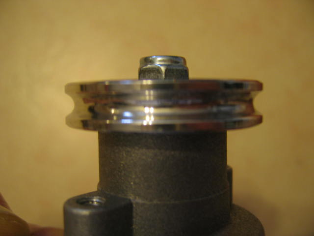

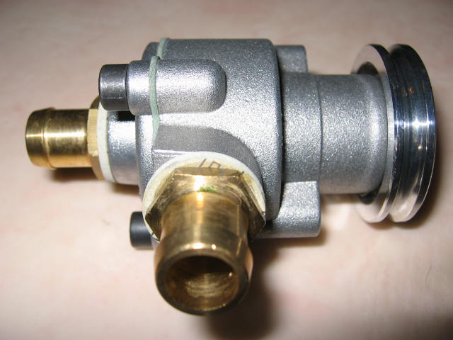

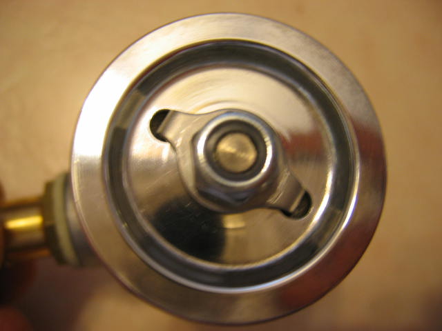

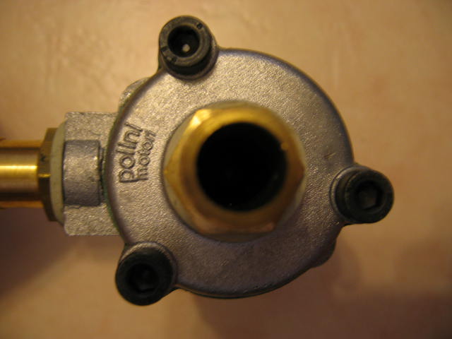

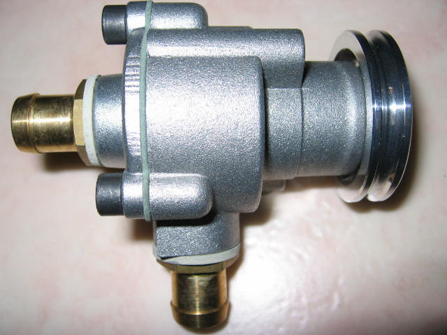

Salut, si ça t’intéresse. C’est un nouveau modèle, le diamètre de la poulie semble plus petit que l’ancienne. huh.gif
Donc rrd vend la nouvelle, puisque c’est la même que celle-ci.
Et labec’ l’ancienne génération puisque c’est la même que le tuto
