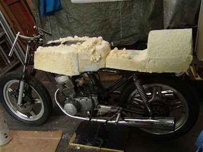

Non mais le tuto c'est pour te montrer comment on fais de la fibre ... ensuite c'est ce que je t'ai dis mousse expensé pour faire prendre la forme , ensuite tu retaille ta mousse , tu la lisse , tu fibre a la fibre de verre ( personnelement je préfere la fibre époxy ) et voila ...

tu bouche ton trou du carenage avec ta mousse assez gonflé , tu retaille , du ponce , affine ton moule , tu fibre 2 couche , mastique reponcage , dégraissage , appret , peinture , vernis smiley.gif

c'est un truc du style en bombe , epais , et assez abondant sur la mousse x)

http://www.bois-et-parquets.com/photo-bois/produit/mousse-expansive-4-59.jpg
http://images.forum-auto.com/mesimages/541940/Photo034.jpg
http://4.bp.blogspot.com/_pa4w7AfLW7Q/SlNOPW3FKSI/AAAAAAAAANs/brEOlL_78WU/s400/S7003286.JPG
