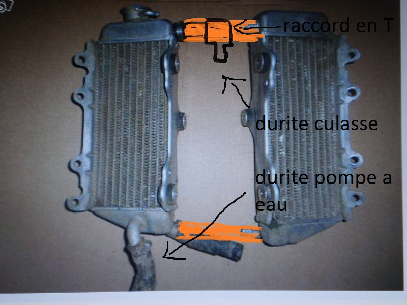

j’ai pour projet de monter un système de refroidissement de 125 yz car top rose sa chauffe et j’en est fait les frais
le montage est-il correcte ?
désolé pour la qualité on dirai un gamin de maternelle
PS : les radiateurs sont inversés sur la photo

C’est se compliquer la vie ce que tu montres, le refroidissement sera identique et puis avec deux radiateurs au lieu d’un seul la montée en température va déjà être très longue.
Sur ma machine d’enduro (gasgas300ec) la culasse est branché sur le haut des deux radiateurs.
Le radiateur droit en bas c’est la pompe à eau et en bas pour celui de gauche gauche le carter moteur.

La durite que j’ai qui va au carter en fait c’est comme si elle allais à la pompe.
Les deux du bas c’est pour la pompe à eau en somme.
Faut pas s’en faire pour le refroidissement et la circulation d’eau les gars, c’est comme çà une des machines de cross bien plus performante que vos 50.

La quantité de liquide à circuler ainsi que la surface de refroidissement étant la même le refroidissement sera identique que tu fasses un branchement en dérivation ou un branchement série (photo de ton branchement). Dans l’idéal les deux durites du bas des deux radiateurs doivent se rejoindre pour aller ensemble à la pompe mais bon, çà fera le même foin branché simplement tel que sur la première photo, il y aura moins de durite à trainer.
édit: comme çà: http://www.leguidevert.com/_lgv/img_forum/2011/01/a267517_1.jpg
après faut voir le nombre de raccords au radiateurs car on ne peux pas les condamner s’il y en a qui sont vacant.

je ne vois pas pourquoi tu te complique comme sa surtout que a l’origine il devaient êtres branchés quasiment pareil que sur mon montage non ?
ce n’est pas contre toi au contraire j’aimerai que tu m’explique pourquoi tu ferais comme sa
ah oui et je suis pas trop chaud pour remettre le calorstat, vous en pensez quoi sachant que c’est un double radiateur
