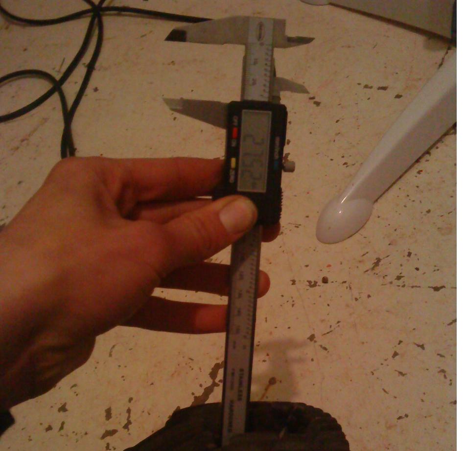

Ou si non tu utilise un pied à coulisse tu mais la jauge de profondeur dans ton moteur a la place de ta bougie tu fais monte ton piston jusque en haut tu relèves cette mesure et tu rajout 1.3mm et tu fais tourne le moteur en arrière et tu cale ton allumage par rapport au point de référence

moi je voudrais savoir comment avc le pied a coulisse on peut regler l’allumage une fois que l’on a mesuré le point mort du piston
sur ton pied a coulisse si t’a une jauge de profondeur tu sort un parti de la jauge tu la mets dans ton puit a bougie tu fixe ton pied a coulisse qq part ( pour pa qu’il bouge ) tu peut le tenir mais niveau precision c bo et apres tu tourne ton moteur dans le sens inverse de la marhe tout en regardant la mesure !

Alor une foi qu’on na relever le mesure tu rajout 1.3mm en fessent tourne ton moteur en arrière il fau que tu maitre les deux trais de repaire en face comme sur la photo
J’ai refais les repaire il ne se voyer pas trop sur la photo

Mais je comprends pa trés bien dsl
parce que c’est un allumage a rupteur que g c’est pas un électronique
Ouvre ton pied à coulisse, place la tige dans le puit de la bougie en calant bien le pied à coulisse contre la culasse, détermine le PMH en faisant monter le piston qui va refermer le pied à coulisse jusqu’à la valeur du PMH.
Fais tourner le moteur de 1/4 de tour en arrière pour refaire descendre le piston.
Rajoute 1.3mm (ou autre) à la mesure du PMH sur ton pied à coulisse, place de nouveau la tige dans le puit de la bougie et fais remonter le piston dans le sens de marche jusqu’à ce que la calotte effleure la tige de pied à coulisse.
Enlève la clavette sur l’allumage (elle sort en tapotant au tournevis fin).
Prend le volant d’allumage et aligne les repères de la cloche et de la platine si ils sont présents
Sur Peugeot electro tu alignes comme ceci :
Tu replaces la cloche en donnant un coup de maillet pour qu’elle prenne sur le vilo qui aura été enduit de talc ou de poussière de craie pour éviter que la cloche bouge.
Tout ça sans faire bouger le piston de le cylindre bien évidemment.
