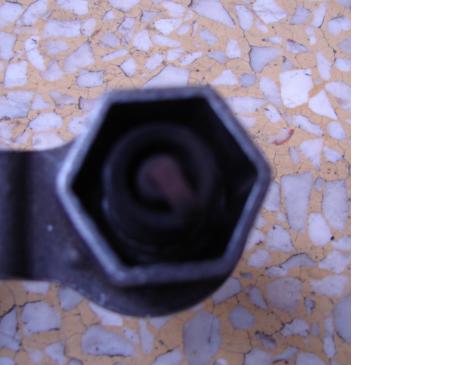

(je l’avais deja vu, et le tableau est bien utile quand meme). Sinon j’ai reussi a diminuer le trou que j’avais au demarrage, j’ai mis un gicleur de ralentis de 50 (j’avais 45) et j’ai vissé la vis de richesse d’un demi tour. Faut que j’arrange encore se reglage et je pense que se sera bon!
dite moi se que vous pensez de la couleur de ma bougie: voir photo jointe
bon ben pour le moment je ne peut pas finir a 100% les reglages (j’ai pris un clou a l’allé et la bombe anti creuvaison a laché au retour sur la voie rapide) sinon j’ai toujours un leger trou au demarage, elle manque descence (je pense mettre un gicleur de ralenti encore plus gros!) mais aprés elle tourne nikel et la couleur de la bougie et bonne (d’aprés moi).
donné moi vos avis
Ah les phbg, c’est toujours la merde à régler, et quand ça marche,
il ne faut surtout plus rien toucher (surtout au niveau de l’admission) sinon
tout est à refaire, et c’est vraiment la galère!!!
Moi j’ai reussi à regler mes différents problèmes avec un bon jeu d’aiguilles!
Certaines aiguilles changent totalement le comportement de la becane!!! c’est magique!!!
je pense qu’avec un gicleur de ralenti de 50, ça devrait le faire,
c’est aussi ce que j’ai mis sur mes 2 mobs!
par contre, après avoir changé ton gicleur de ralenti, tous les autres réglages
seront à nouveau à refaire…
Bonne chance!
