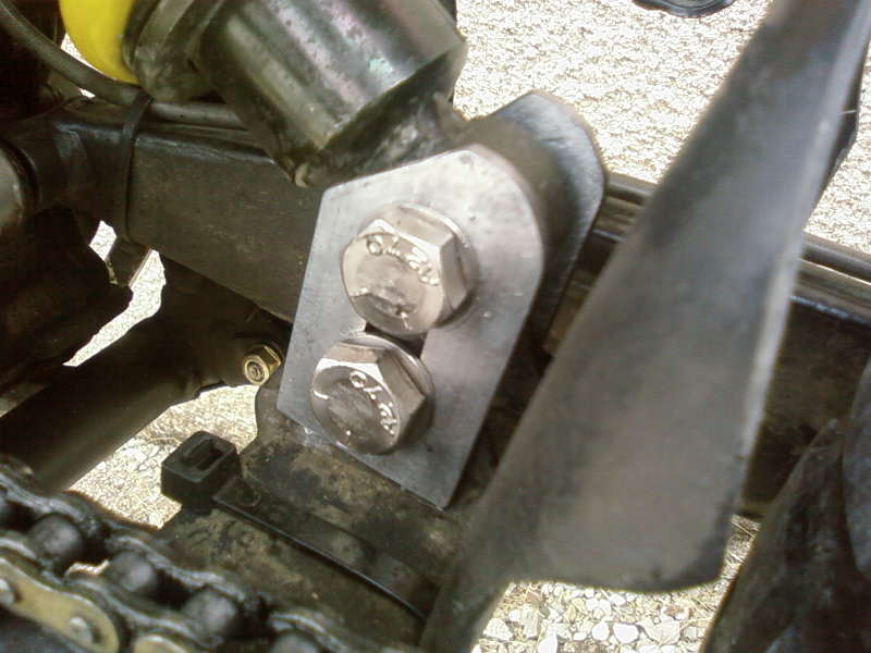

il a raison, tu en fait une maison avec des cales d'acier entre 4 et 5 mm d'épaisseur, j'ai fais sa sur ma gilera et crois moi c'est efficace: avant je toucher assez aisément le sol, maintenant je touche à peine sur la pointe des pieds rolleyes.gif, après c'est sur faut de la motivation et un minimum de savoir faire mais sa vaut le coup 002.gif deplus tu dépense 0€ wink.gif
Tu pourrais m’avoir des photos et me faire la liste du matos ?
bien sur 002.gif tout d’abord voici une photo de la réhausse que j’ai faite sur ma gilera (derbi), je ne c’est pas si c’est pareil pour am6 en tout cas tu ajuste celon ton modèle.
quand au matos:_2 calles d’aciers (entre 4 et 5 mm d’épaisseur) perso moi c’est du 4mm d’épaisseur, sa fais environ 2 mois que c’est monté et aucun problème jusqu’a présent 002.gif mais au cas ou favorise le 5mm si tu as.
_scie à métaux,
_limes,
_mètre ou régle (perso moi j’ai fais l’ajustage à l’oeuil, après la règle c’est surtout pour un premier traçage),
_perçeuse avec forêt pour acier (diamètre du forêt = diamètre de tes vis),
_papier à poncer pour les finitions (ébavurage ou même polissage).
voila en espèrant t’avoir aider
