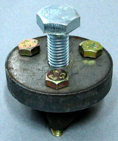

Sa va! Ta un arrache volant de solex tu l’a acheter?ou? ou tu la fabriquer? Vous avez dla chance d’avoir des pro competent!
en faite sur mon bm 660 d’origine il y avait l’écrou du rotor qui fait arrache volant, et vue que je l’ai de démonter car mon rotor de 660 est au microbillage, je l’ai mis sur ce vilo, mis la grosse rondelle et les 3 vis et roule ma poule
le stator et le support d’embrayage quand à eux sont venus avec l’arrache 3 branches classique
j’ai dut utiliser cet écrou car l’arrache 3 branches ne passe pas bien derrière le rotor

très bons ces arraches, j’en ai acheté un sur ebay, c’est très pratique
le plus chiant c’est quand le roulement côté stator reste sur le vilo, mon arrache ne passais pas et j’ai galéré avec le décolle roulement
