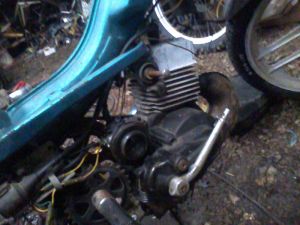

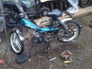

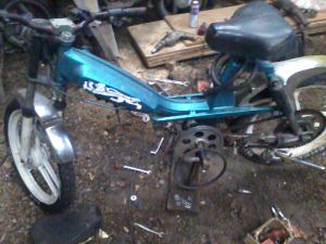

Donc à première vue le cadre à été repeins puis coupé
Bras oscillant rectangulaire, j’antes de magnum, Variateur Doppler E2, Carburateur 15 15 SHA C, pot de MBK 41, poulie alu, selle de 103, phare rond à casquette, quidon de scoot …

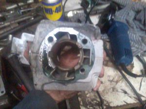

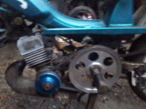

Ce matin je me suis plus penché sur la bête, trouvant ce cylindre un peut gros, j’ai beau chercher je ne trouve pas de marque apparente mais je m’aperçoit que c’est un cylindre en alu, j’ai tout de suite pensé à un kit mais le quel

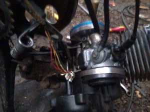

Bon je regarde le reste, je vois que le faisceau à été matraqué il y a des dominos partout

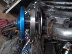

Etape suivante le démarrage, trop impatient de voir ce que la mob a dans le ventre ! Ah ah mais oui mais c’est que le vario Doppler est grippé ainsi que la chaîne !! On dégrippe tout ça avec beaucoup de mal pour le vario, galets Doppler vert 4grm il n’y en a plus que 3.

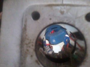

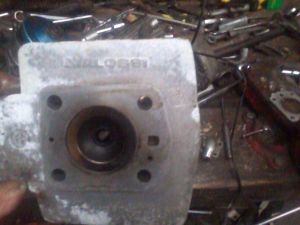

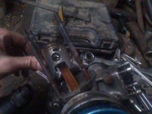

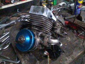

il watt quand même super bien ce moulin je vais démonter et regarder tout ça et la !!! Déjà Boite à clapet Conti, pour le HM nous avons un kit 50 Malossi en piston Bi-segments ! 6 transferts ! Le vilo je ne sais pas s’il est d’origine mais il n’y a rien de marquer dessus la bielle sauf " 4 F " , sur les carters il n’y a pas marquer " MBK 512 " mais " MBK 62110 1 B " Si quelqu’un peut m’éclairer la dessus
Donc pour résumer niveau moteur nous avons :
- Carters origine ?
- Boite à clapet Conti
- Pipe => je vais aller voir si elle à quelque chose de spécial
- Haut moteur Malossi
- Culasse Malossi
- Carburateur 15 15 SHA C
- Vilebrequin origine ?
- Allumage origine ?
- Vario Doppler ER2, avec trois galets Doppler vert de 4 grammes.
- Pot de MBK 41 ![]()

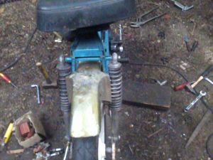

Cycle :
- Cadre MBK 51 coupé
- Fourche origine avec support de phare intégrer
- Phare avant rond à casquette (la casquette ses d’ailleurs barrée
- Guidon droit tout moche
- Selle de 103

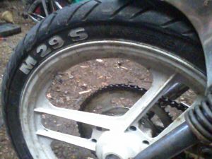

- Roues à bâtons de Magnum
- Bras oscillant rectangulaire
- Amortisseur arrières Sebac
- Garde boue avant + arrière F1 chromé
- Plateau en alu
- Cales pieds
Bon sa reste dans l’ensemble une base assez correcte je trouve, surtout pour 0€

Pour moi il s’ouvre de trop le vario non

En gros, t’achète un pot de détente, un guidon, une barre de renfort, 3 bombes de peintures, des bricoles et elle est neuve !
Pour tes carters entre les 512 et les autres, perso, j’ai pas vu de différence, même mis côte à côte.
Pour le vario, sans la courroie, il s’ouvre a bloc et les galets sortent, fait gaffe en faisant tourner sans courroie, ça part comme des balles.
Après, t’as des bonnes jantes, la selle tu la rabaisse , une peinture et t’as un café racer.
Et surtout t’as un bon moteur avec un kick, chope une pipe de 15, les clapets s’ils sont bon, change rien.
Tu vas te régaler avec ça !
Une excellente base !
Surtout avec un rapport qualité prix comme celui là XD

En effet pour 0€ ça le fait, rien que les jantes t’aurai déjà eu du bol de les toucher à 0€ !

Le moteur est en stand bye pour le moment, je ne sais pas si je remonte comme ça ou si je retouche un peut : Suppression de la marche alignement kit-carters
Ouvre et aligne, ça marchera toujours mieux !
Ah sa oui, un malossi avec pot origine et carter stock il est sacrement bridé
Je pense le faire finalement
