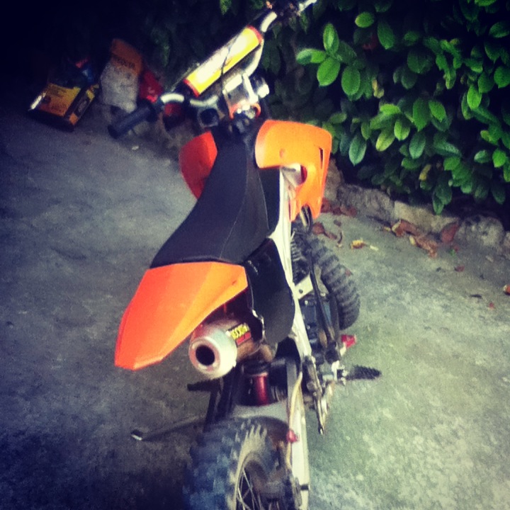

Bonjour les gars , je suis nouveau je me suis déja présenter sur le forum j’ai 15 ans , j’habite a Nice et je suis passionné de mécanique et motocross , voila donc aujourd’hui je vous expose mon problème :
Donc cela faisait une semaine que je n’avais plus touché ma moto , je vais pour la démarer et la entre le carbu et le bloc moteur j’entend un ‹ › pshiiiiiit ‹ › donc un prise d’air , il y a tout les symptomes : bougie noir suie ( je doit refaire mon reglage carbu ! ) la moto démare , ralenti impossible a régler , moto pétarde et monte dans les tour et avance comme avec le starter , donc voila ma question :
Qu’en pensez-vous et si c’est une prise d’air comment la réparer ! Je penses en changeant le join non ?
Merci , Cordialement Daada
