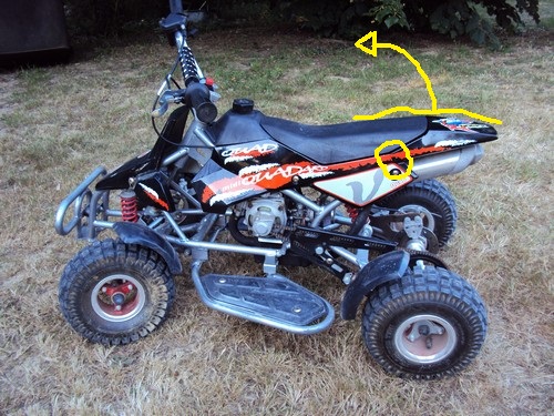

je fais appel à vous pour savoir comment réparer le carénage de mon mini quad qui est cassé au niveau arrière de la selle ! Que faut-il utiliser pour le réparer ?
il est cassé des deux côtés au même endroit, la selle peut donc se soulever !

Ah sa c’est la maladie des carènages de pocket !!! sa m’avait fait pareil au même endroit .

mais comment avait tu cassé le tien ? car moi j’ai voulu le soulever et j’ai tirer trop fort sur l’arrière (je le soulevait toujours comme ça
) et il a craque juste la veille du jour ou je voulais le vendre et du coup il n’est pas partit !

Je l’ai cassé exactement pareil que toi et en plus pile poil quand je la vendé moi aussi

Ouai j’ai voulu la soulever moi aussi comme d’habitude et crack !!!

ils doivent etre fragile a cet endroit
