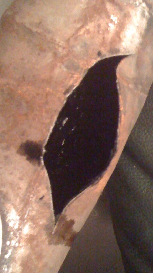

photo.
Est voilà
direction poste a souder,mon ga!
a smiley.gif c pas mort alors , par contre faut souder une plaque dessus ou rapprochés les 2bous et souder ? comme sa mardi je l’amene au engart d’un type en face de chez moi il fait tout les trucs de meto etc…
c’est mieux une plaque,mais si tu arrive a rapprocher les deux bot c’est bon.
