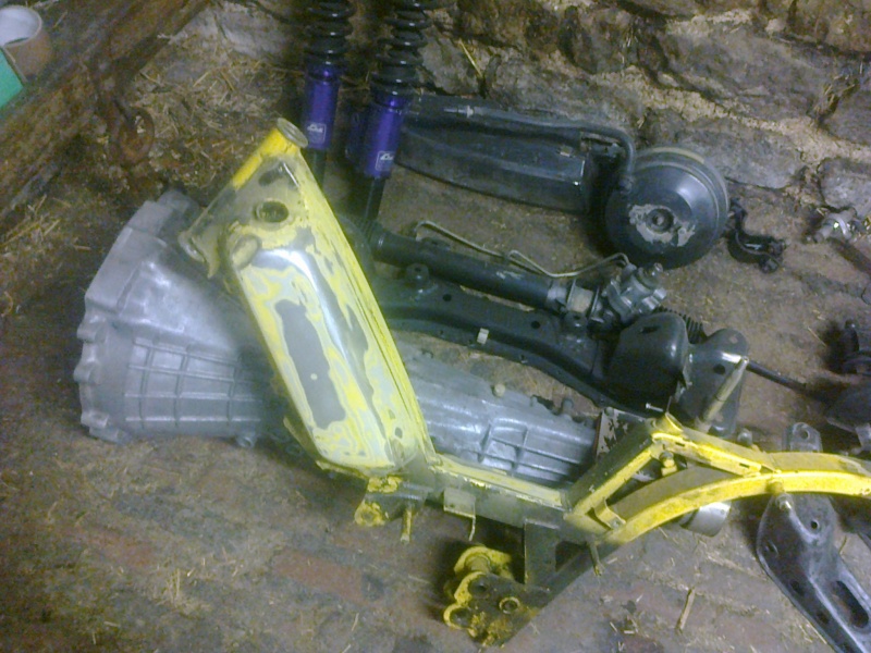

voilà j’ai déposé les pièces du 103 et au final je garde que le cadre et les jantes …
demain je pense commencé le nettoyage et décapage du cadre !! et commencer à chercher les pièces manquante …

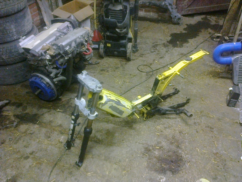

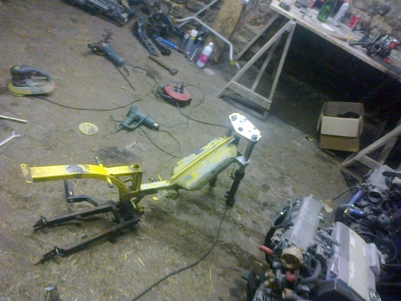

sinon j’ai commencé à décapé le cadre … ça va allé plus vite que je le pensais …
voilà ma new fourche à retapée …
