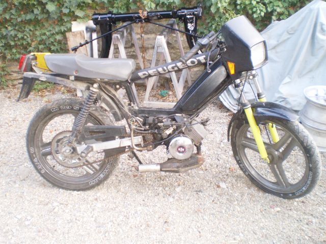

Salut les loulous . je passe à plus récent niveau mob avec cette 103 RCX série 1 :
Voila , le reste , on verra + tard ! bisx :-*
Elle a pas l’air d’être trop en mauvaise état par contre on ne voit pas très bien sur ces photos là.
Tu vas la laisser dans son jus d’origine ?
Passe voir la mienne a l’occase
bonne grosse remise en état
Un petit RCX premiere genetation soit cadre reservoir 3,7litres… A mon avis il est de 94…
Coque arriere de RCX 97/98… Ton kit deco n’est pas pour cette version mais pour celui né apres 1996 qui a le new cadre reservoir 5litres… Superbe tu as le tableau bord Axwin d’epoque supra rare!
Bonne resto en vu! Ce soir je te fou tof de la bete sortie d’usine!
Un petit RCX premiere genetation soit cadre reservoir 3,7litres... A mon avis il est de 94...
Coque arriere de RCX 97/98... Ton kit deco n'est pas pour cette version mais pour celui né apres 1996 qui a le new cadre reservoir 5litres... Superbe tu as le tableau bord Axwin d'epoque supra rare!
Bonne resto en vu! Ce soir je te fou tof de la bete sortie d'usine!
Je savais bien pour le kit déco , mais comme je n'ai que ça :/ ça fera jolie quand même

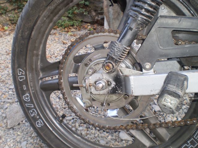

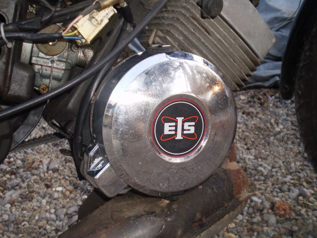

elle est démonter en partie pour le moment , pour repeindre les carénages en noir ! j'ai changer mon train de pneu , monter un jolie cache chromé .
Un nettoyage lui fera du bien , en attendant tout fonctionne .Et chose étonnante , elle a une couronne chromée entièrement de chez charvin , quant à la transmission 10*54.....

Elle est en transmi de la version 2 jante 16pouce… normalement la 17 pouce était en 9*56…
Oui il y a eu des courronnes chromé chez Charvin mon RCX et MR en a une… Mais la j’ai commandé des nouvelle pour mon RCX car la mienne est toute piqué… Et j’ai recu des classique…
