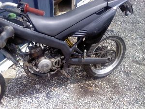

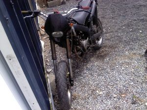

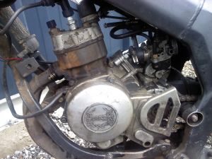

Je vous présente ma nouvelle acquisition : Une petite Gilera RCR de 2004 passé en sm.

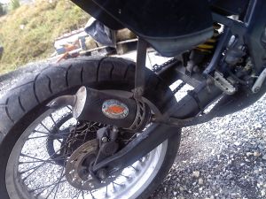

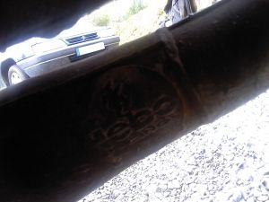

Pour le moment c’est vraiment une épave, certains carénages sont cassés, le guidon TNT est tordu, il y a un pot Hebo passage bas avec une cartouche de scoot’ bricolée dessus (on dirais une léovinci), la peinture noire des carénages est à refaire car elle s’écaille, pas de liquide de frein arrière, garnitures de poignée complètement HS, levier de frein avant tordu, poignée de gaz de mob’ et j’en passe …
Config moteur actuelle :
- HM derbi €2 origine
- Vilo origine derbi je pense
- Carbu de 14 origine
- BAA origine non prépa
- Pot hebo passage bas avec cartouche de scoot
- Obturateur d’huile Conti noir
Partie cycle :
- Carénages origine a repeindre et pour certains à virer car cassés
- Guidon TNT gris plié => Déplié
- Feu arrière à led non branché
- Support de béquille cassé
- Fourche showa inversé ! Mais aves les spys de mort dessus :![]()
Evo 1 (que je viens de cogiter)
- Kit carénages complet TNT en rouge => Origine gilera repeint en orange KTM love!
- Pot SCR SM (ou alors trouver une cartouche Hebo pour le pot)
- Carbu, pipe et BAC 19mm
- BAA prépa
- Tirage rapide
- Changements de tous les joins moteur ainsi que les roulements de vilo
- GRAND GRAND GRAND nettoyage
=> A moitié fait ![]()

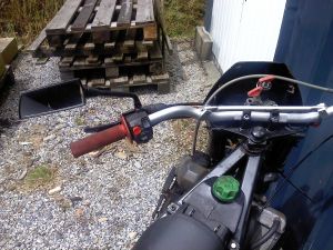

- Essayer, je dis bien essayer de déplié le guidon :
=> FAIT !!
- Plaque phare duke voir KTM (faut que je vois avec le couzin
- Joins spys de la fourche
à vos claviers

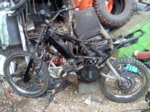

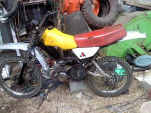

Ben oui oui sa avance j'ai pas donné de nouvelles sur le fofo car personne s'y intéressais donc bon, bah tiens des photos toutes fraîches de tout à l'heure :
Bon y a du boulot dessus mais il y a moyen de faire un beau trucs avec ça

Pour ton moteur , le nettoyer : tu enlève les résevoirs ( huile et essence ) comme ça tu as un bon accès carbu , culasse , tout les fils … etc tu nettoye dans un premier temps avec du fuel rouge pour tout dégraisser , après tu rince , un petit peu de dégrippant pour la rouille , et après tu prends un petit bout de papier de verre pour nettoyer la rouille … etc , une bonne peinture et ça devrait être pas mal
Pour ton moteur , le nettoyer : tu enlève les résevoirs ( huile et essence ) comme ça tu as un bon accès carbu , culasse , tout les fils ... etc tu nettoye dans un premier temps avec du fuel rouge pour tout dégraisser , après tu rince , un petit peu de dégrippant pour la rouille , et après tu prends un petit bout de papier de verre pour nettoyer la rouille ... etc , une bonne peinture et ça devrait être pas mal
Merci, nickel je vais faire ça

Maintenant je fait appels aux connaisseurs car sur un autre fofo de moto un des membres m’a fait part d’un truc : mon cylindre serait un TNT fonte monté avec une culasse origine derbi.
Vous en pensez quoi vous ? L’avez vous aussi remarqué ou non ? Car j’aimerais bien avoir plus de renseignements car si j’ai un cylindre TNT faut que je le vire illico d’après ce que l’on ma dit.

70 airsal normalement commandé demain
très bon choix, tu pourra rouler sans crainte avec ce cylindre
Ouai airsal !
