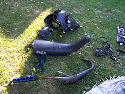

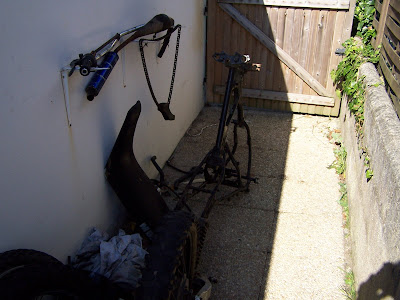

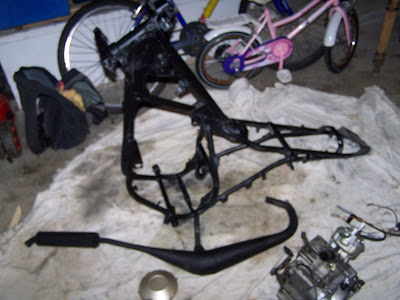

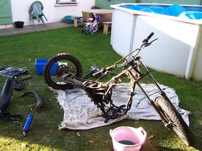

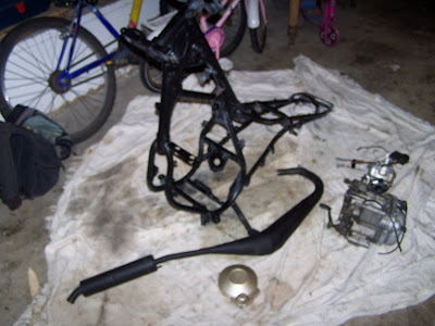

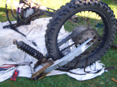

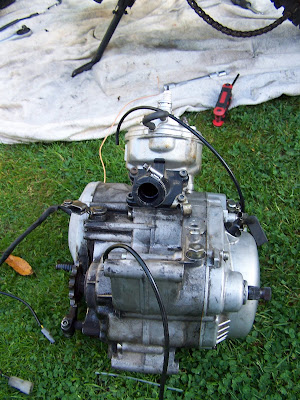

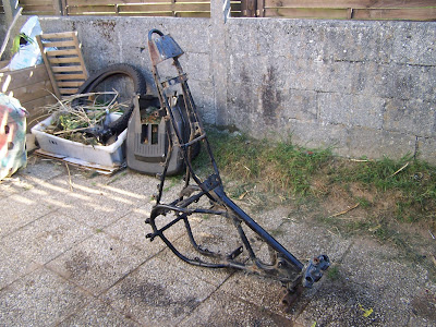

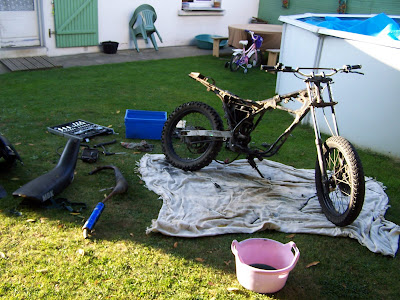

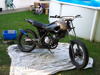

voila nettoyage et peinture du cadre puis remontage …

voila ce soir normalement je ponce et apréte les carenage et le reservoir .
et je vais essayer de trouver du skai blanc pour refaire la selle .
a vos com’s

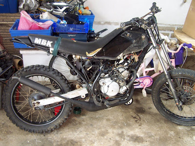

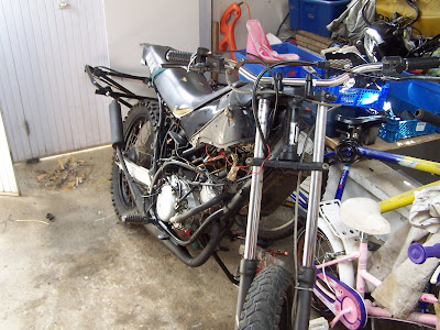

ouai la j’y suis presque plus qu’a acheter de la peinture pour les carenages mais je galere avec le frein avant . le maitre cylindre etait bloquer . je l’ai debloquer mais en remettant du liquide j’ai essayer de faire la purge et tout mais ca freine que dal le piston bouge meme pas un poil embarrassed.gif.
et faut que je trouve une tige pour le frein arriére .

Par contre c’est bizarre pour le piston ???, moi il bouger. En même temps elle ma tellement souler que je l’ai pas toucher pendant un moment.
Je doit avoir un etrier d’xr6 qui traine mais je penses pas qu’il s’adapte p! Et puis il doit être bien gripper aussi >:(
Pour l’arrière si tu peux, tu devrai mettre un bras oscillant d’xlimit de 2001/2002 pour avoir le frein a disque. C’était dans mes projets mais bon…

ok c’est cool la je suis en train de bosser sur le moteur
vitesse 1 , 2 ca passe niquel bonne patate et tout mais quand je passe la troisiéme elle prend un peu de tours mais d’un coup le « bheuuuuuuuuuu » je dois avoir un prise d’air
T’as regarder les joints moteur?
Pour les clapets j’avais fais un joint en carton en attendant de la démarré. Sinon pour le reste j’avais pas encore regarder. Je voulais quelle tourne d’abord.
nan c bon probléme resolu . mais les joint des clapet tavait bien fait en carton et telement bien fait que tavait oublier de faire un trou pour que de l’essence arrive … 017.gif tongue.gif enfait javais plus beaucoup d’essence et mauvais reglage la cuve se vidait d’un coup … enfin bon ca marche du tonnere . mais sans frein . j’ai acheter un nouveau maitre cylindre je l’ai monter plus qu’a purger (le plus dur ) aprés je changerait les plaquettes . voila je pense que je roulerai avec d’ici le week end prochain . photo dans le debut de semaine .

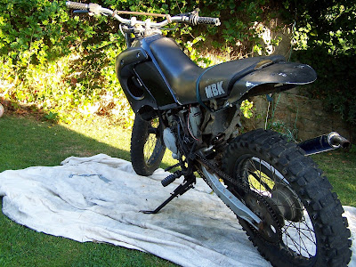

probléme de frein régler (j’ai fait une purge a l’envers avec une seringue ) . je suis aller essayer je suis aller j’usque en 5 iéme j’ai pas eu le temps de passer la 6iéme .elle marche bien dommage que je n’ai pas de compteur …
tu doit etre montais a 85 88km/h a peut pret 002.gif

salut ! j’ai refait ma selle je suis trop content du resultat 002.gif . j’avais recuperer une veste moche a pas cher de
merde a la poubelle en faux cuir un peu comme du skai . j’ai couper , cousu (jme suis fait aider pour coudre
lol ) et ensuite j’ai agraffer le tout . par contre en faisant la purge du liquide de frein a gicler sur le
reservoir donc ma peinture a pas trop aprécié . j’ai plus qu’a refaire . enfin bon pas grave je vais le refaire
propre aprés…

gros probléme . je part pas de probléme demmare bien 1 iére 2 iéme , niquel petit rond point et vlan la roue arriére se bloque . je demonte meme pas serer mais le piston exploser des bout dans le bas moteur et le pot ; c’est ca qui a tout bloquer la c bon ya plus rien dans le moteur tout nettoyer le vilo tourne librement mais je ne comprend toujours pas comment ca a pu se passer . un piston neuf et ca redemare mais pour combien de temps huh.gif voila le drame .lol bon je ferais des photos plus tard l’appareil est en charge .
