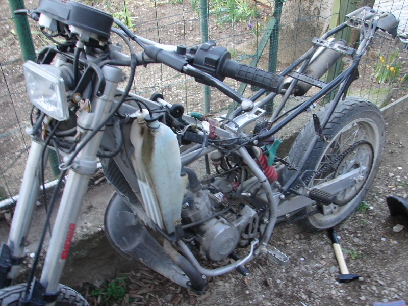

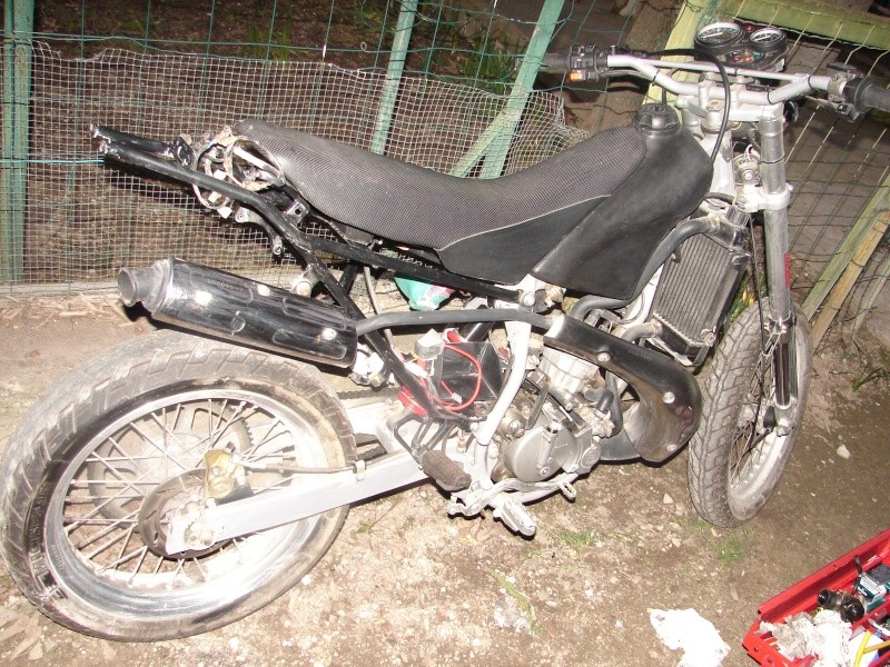

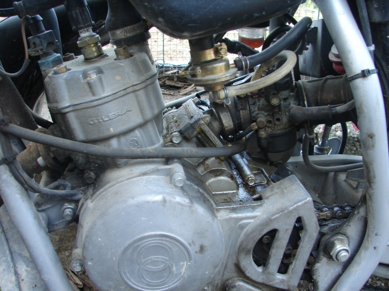

Ci joint quelque photos du Gilera…
Quelqun pourrait m’expliquer le fonctionnement de base de ce 50cc? a savoir a quoi servent les reservoirs de liquides sous le guidon? le carburant que je peux mettre? 98 ou 95? et les spécificités dun mécaboite? je pars de bien bas mais avec de l’ambition, puisque j’ai déja retapé une 205 gti de A à Z récemment!! si vous avez des schémas, ou des experiences personnelles a me faire partager, c’est avec grand plaisir! Merci encore et a vos claviers…

super, 58.gif pour votre accueil a tous. Tout d’abord j’aimerai comprendre le fonctionnement du motr derbi qui équipe ce modèle là je sais c’est beaucoup de choses…
_ Les deux réservoirs blancs situés sous le guidon servent pour quels liquides? sachant quil sont vides depuis bien longtemps… aucune odeur…
_ Quel carburant mettre dans ce modèle, car il ne s’agit pas de mélange me semble t’il…??
_ Quelles précautions a prendre lors du nettoyage du moteur, du demontage du carbu?
_ Dois je effectuer un nettoyage du carbu avec l’essence?

fait gaffe au double post si ta pompe a huile marche pas de melange il y un reservoir pour l huile et un pour le liquide de refroidissement
carbu nettoyage a l essence
et juste de pas renter de merde dedant c est tout pour le moteur

Alors les reservoires blanc je croit qu’il servent a metre l’huile
Ensuite l’essence de la sans plomb 95
Lorsque que tu démontera une piéce du moteur toujour bouché l’entré pour évité que de la poussiere rentre ou autre
Sinon la je te conseillerais un bon nettoyage carbu , filtre a air et démonté le haut moteur pour voir létat

oui l’huile se met dans l’un des resrvor devant, tu ragarde la quele rejoin a la pompe a huile et le quel rejoin sur le moteuret sur la pompe a eau pas 2 rosse durite noir
sinon comme c’est expliquer en haut netoit le carbu entier a l’essence, le filtre a air a l’essence, démonte la cullasse du cylinde et gratte le calamine dans la culasse et tu poli ensuite, décalamine ton pot en lui mettent le feu et ensuite tu tape dedans pour que la calamine tombe, change de segment et de boigie et ensuite vroummmm vrouuuummmmmmmmmmmmmmmmmmmmmmmmm 002.gif
elle est en bonne état ton gilera mise a part qu’il n’y a pas les coques .

Si bien sur il y avait des carenages; mais ils sont actuellement en phase de ponçage et masticage… ne petite couleur va s’imposer!!
