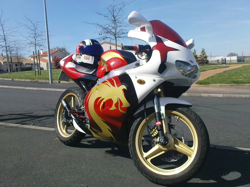

Voici mon Aprilia Rs ( enfin désormais celle de mon petit frère.. ) de 99 ! Ce projet baptisé Chimera en référence à mon casque, un shoei Chimera , a démarré il y a oula au moins 6 ans !!
L'idée de base c'était de trouver une machine pas très chère à restaurer ( à vrai dire une épave
) , et de tout refaire à notre sauce avec comme objectif de refaire la peinture de mon casque ! Au total cela nous ( Moi et mon père ) à pris 3 ans. [hr]
On va commencer par la partie moteur :
[list]
[li]Kit 50 top perf noir[/li]
[li]vilo d'origine[/li]
[li]Carbu de 16[/li]
[li]Cornet conti rouge[/li]
[li]BAC polini[/li]
[li]Allumage origine[/li]
[li]Pot Scr corse SM passage bas[/li]
[/list]
Le tout reste vraiment soft !
[hr]
Pour la partie cycle c'est une autre affaire , les modifications sont très nombreuses !
[list]
[li]Bulle ermax rouge[/li]
[li]Poignée Rs racing[/li]
[li]embout de poigné anodisé rouge[/li]
[li]Poignée de frein - embrayage tnt anodisé rouge[/li]
[li]Pédale de frein anodisé rouge[/li]
[li]kit chaine rouge renforcé made in france [/li]
[li]Fourche de derbi GPR inversé showa ( bien plus costaud que l'origine
)[/li][li]Jante avant de derbi GPR[/li]
[li]Monocoque willy hubert[/li]
[li]Cadre entierement polie[/li]
[/list]
[hr]
Dernier gros point la peinture perso.. Elle a été faite par mon père en cabine , c'est le plus gros du travail. Tout a été fait au pistolet ainsi qu'a l'aérographe pour les détailles - dégradés ! Que dire de plus jugez pas vous même
(apart les nouvelle x) )
) = niquel
