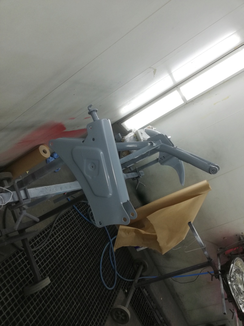

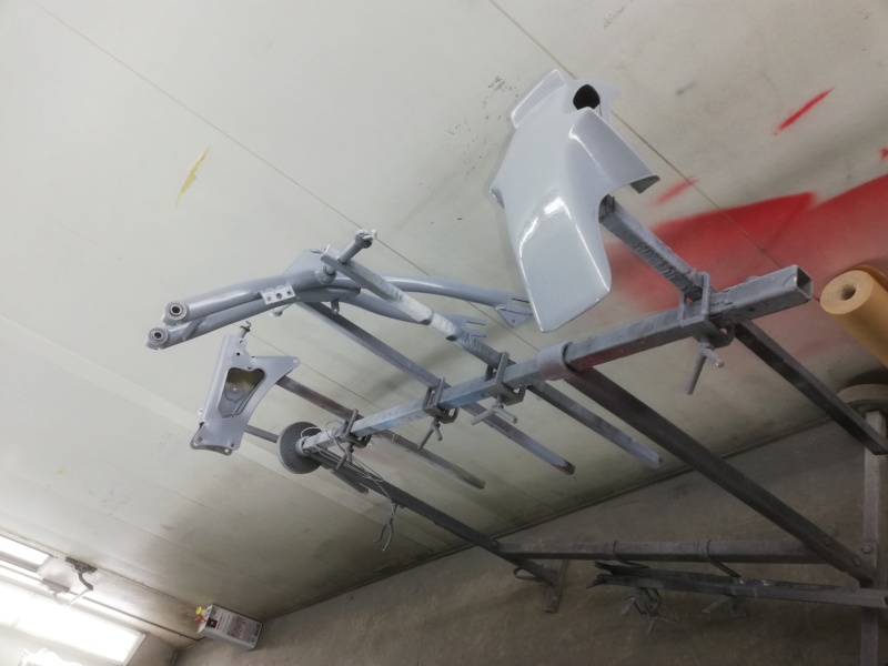

la suite, le cadre en apprêt
le garde boue arrière bouchonné a la soudure, retailler et en apprêt

la suite, un petit ponçage et mise en apprêt
la couleur est choisie

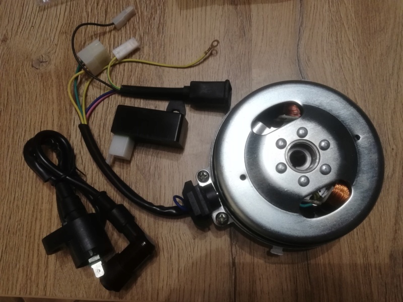

les pièces pour mon moteur sont arrivée, allumage , culasse malossi , vilo doppler et cylindre piston fox

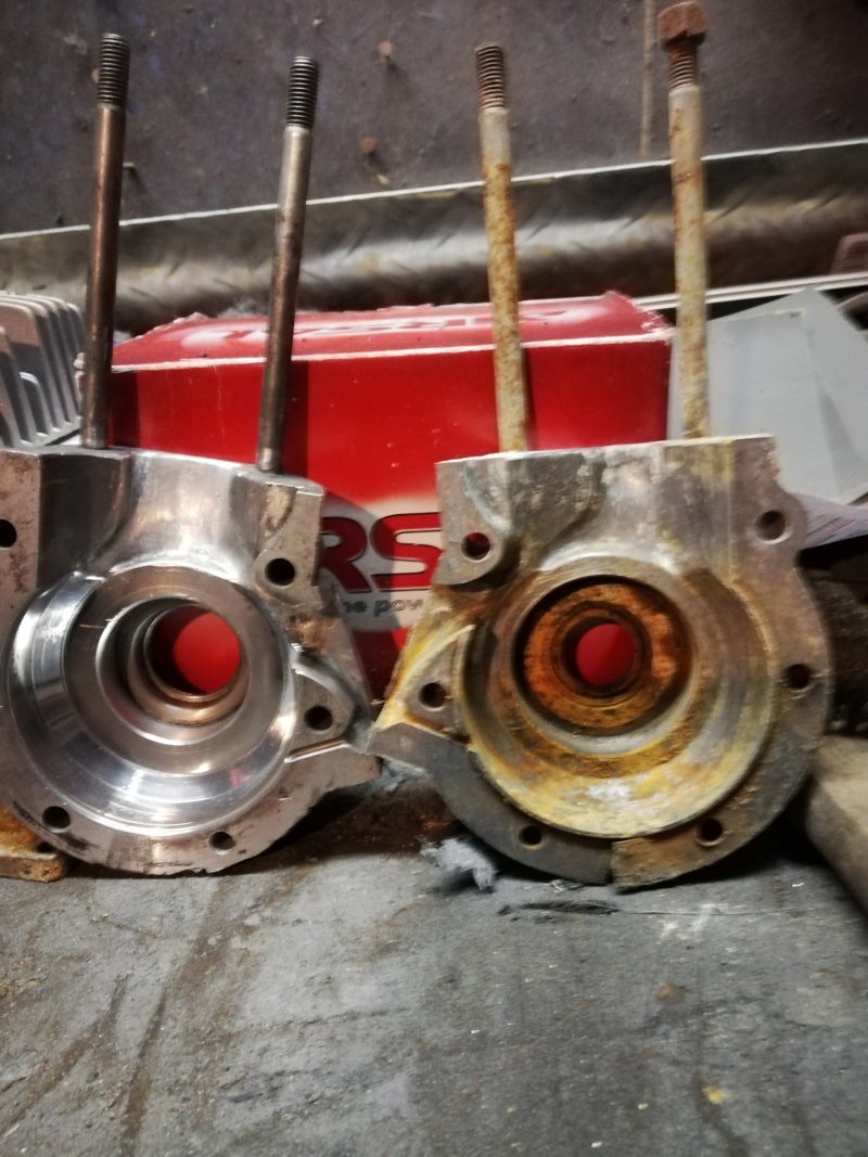

commencement de la prépa moteur alignement des carter et du cylindre plus admission
polissage du bas de carter
comparaison préparé et origine

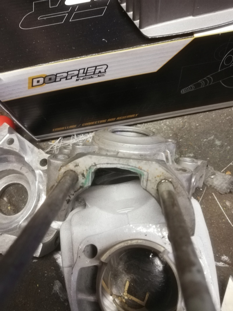

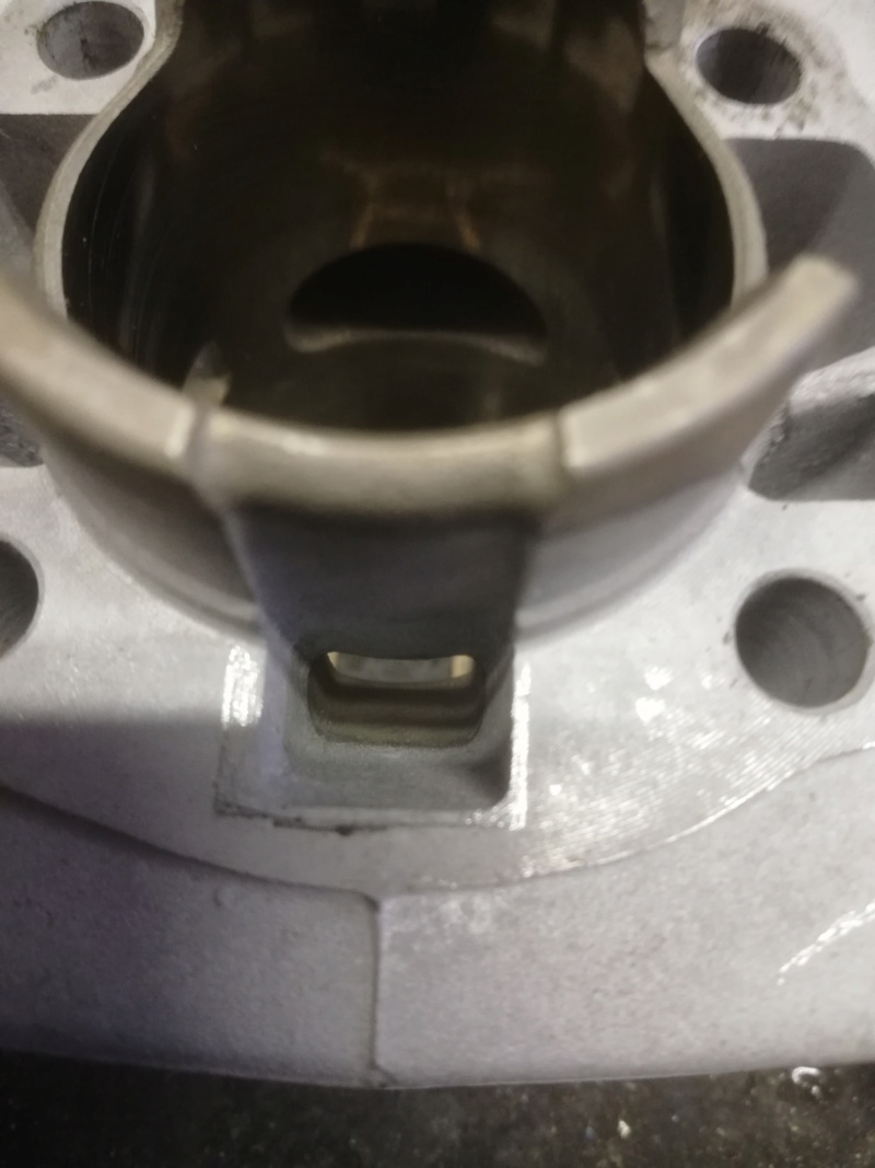

Tu me dira si mes souvenirs sont bons, la bielle viens taper sur la jupe bouchée du transfert arrière du cylindre fox. Jupe à ouvrir donc pour pallier à ce
problème ?
Oui c’est bien ça superclapets tu as raison, de plus je pense que d’ouvrir cette fameuse jupe arrière améliore le remplissage du transfert arrière.
Sinon super boulot mobeur-normand, une question: comment procèdes tu pour polir le passage de vilo sur tes carters car je suis en plein en train de faire ce taff sur les miens et je trouve que les sont super bien polis.
Moi, j’ai passé du papier à l’eau sur les transferts de 180 à 600 et pour le passage de vilo je comptais continuer jusque 3000 mais je ne pense pas arriver à un boulot aussi propre que toi, tuas fait comment au juste?
Perso je passe au 600 pour dégrossir ensuite au 1000 voire 2000 et je termine au chiffon avec du HP34 et c’est vraiment nickel.

Pour le polissage je deglace au 1500 à l’eau puis je polis au dremel avec les tampons de polissage en feutre et en étalant de la pâte P5 au doigt. wink.gif
ok, ce qui me manquait c’est de la pâte à polir du coup je viens d’en commander .

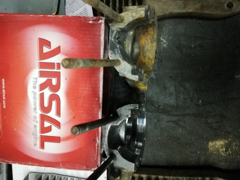

Je veux bien un retour sur ton cylindre Airsal de fox quand tu l’auras monté,
si jamais je me monte une SPX je mettrais bien ça comme cylindre.
ok pas de soucis je te dirais ça .
lumière d’échappement alligné à la rotule
jupe arrière ouverte , j’hésite a retaillé les deux partie au extrémité

Sinon pour ton ouverture , c’est propre et tu peux effectivement taillé un peu au bout pour
améliorer le remplissage seulement c’est au détriment de la fiabilité, ton piston sera un peu moins maintenue, mais bon
je pense tu peux y aller légèrement car ta jupe arrière n’a pas l’air trop fine

ok 58.gif de ton avis 002.gif je vais retailler un peu la jupe .
