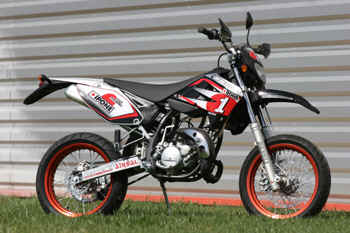

J’ai une sherco ipone replica neuve de 2006, carbu 16, moteur AM6 minarelli…
Elle est en rodage est je voudrais savoir si l’on gagne de la vitesse entre le debut est quand la moto sera roder au niveau performances, vitesse, accelerations …

elle n’est pa debrider et je vais a 45km/h je voulais savoir si au fil des km je gagnerais de la vitesse
non il faut que tu le debride mais elle et tres belle ta moto 002.gif jadorre les sherco
