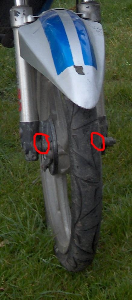

au faite le problème c’ est l’ axe de la roue quand tu a démonter ta roue avant de la remonter tu a du sérré l’ axe de la roue entre les deux bras de fourche moi aussi je fesai sa avant mé faut sérré juste un peu quand tu l’ ance la roue a la main elle doit faire quelque tour toute seul mais pas de tro. regarde sur la foto c’ est l’ endroi entourer en rouge ou il faut déssérer
