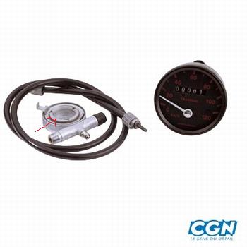

Edit : Dans l’entraineur je n’ai pas cette partie aussi le rond blanc que pointe la fleche, lorsque j’avait retiré la roue j’ai constaté qu’il etait en mille morceau tout explosé, je les ai tous retiré, peut etre que ca vient de là :s
Mais si ca vient de là aurait-il un moyen de faire tourner la roue bien sans qu’elle bouge et sans l’entraineur ou alors en ajoutant une piece par exemple une rondelle ou autre? :s
