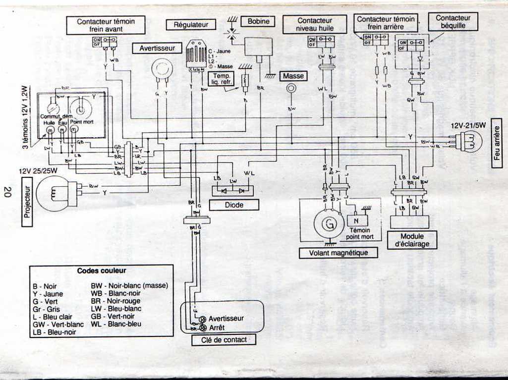

Bonjour , je cherche desespérément le schéma électrique de la suzuki smx/rmx 50
tout les cables sur la mienne on été arraché
donc si vous pouvez m’aidé a resoudre mon probléme
je vous serez reconnaissant

bonjour a tous
j’ai trouvé un schema electrique d’origine pour 50 rmx cela aidera peut etre d’autres personnes
