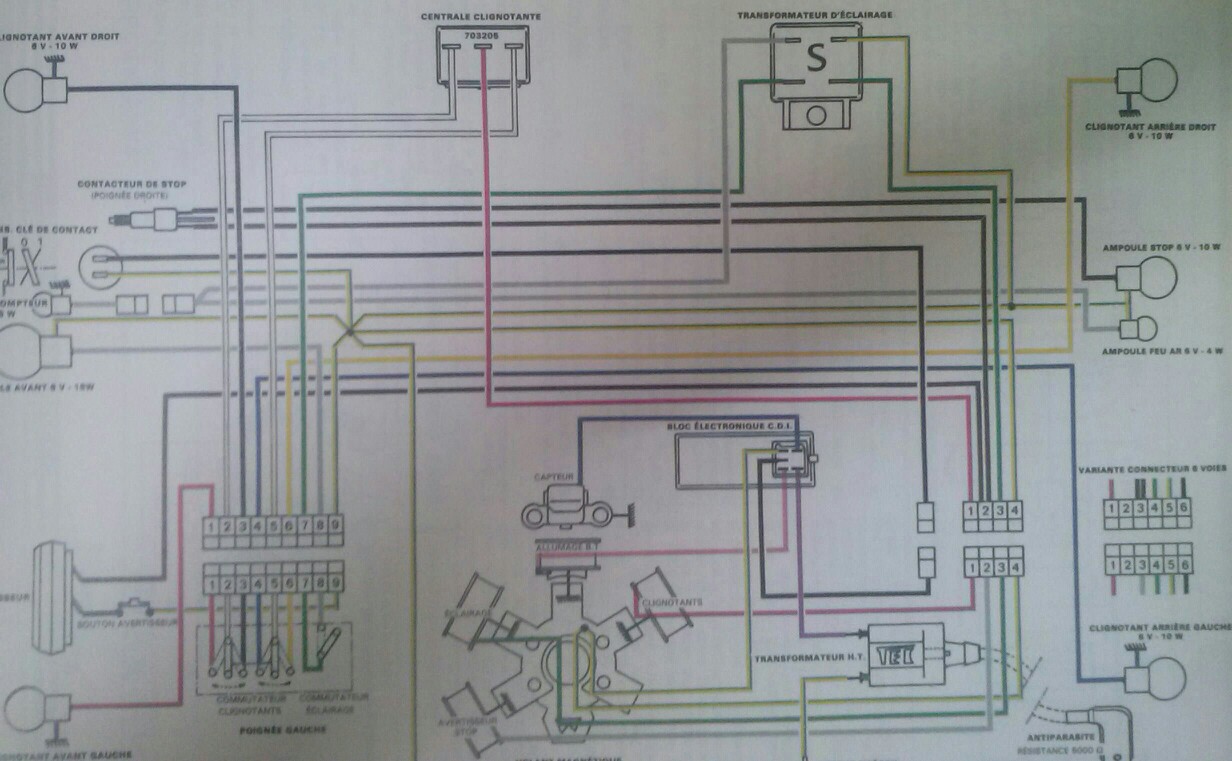

Je suis aussi en train de rénover une TSM-R, mais il me manque le schéma électrique. Tout le faisceau a disparu il me reste juste une bobine(de régulation??) blanche avec 4 broches, sous la selle.
Je viens d’acheter une centrale de clignotants Transval 11 703 205 00 avec écrit e2 dans un rectangle,celle-ci a 3 broches (aucune idée de comment qu’on branche ce bignou…
Manque plus qu’à mettre des fils pour relier tout ça… Donc si une âme généreuse aurait la doc, ou un schéma fait main, ou même un papyrus ou une pierre gravée, j’suis preneur…

Bon ben j’ai trouvé un vieillard dans une grotte, et après 3 énigmes au péril de ma vie, il m’a filé ce fameux graal que personne ne possède ( gné, mon précieuuuux…).
Alors avis a ceux qui possèdent une tsm: j’ai le schéma de cablaaaaagge!!! Youhoooouuuu!!!

Bravo !
Et si tu nous mets un lien vers ton schéma en taille suffisamment grande pour qu’il soit lisible, promis, je te le mets, ton +1 !
Ca y est enfin réussi à réduire la taille de l’image. Espérons que vous arriviez à le lire…
Salut ba c’est nickel pour toi maintenant jespere que je t’est un peu aidé et que ton faisceau est identique a se schéma bon courage
Oui
beaucoup Julien!
Tu m’as bien aidé c’est clair! sinon j’aurai meme pas su ce que c’était que cette bobine!
Alors je viens de refaire le faisceau avec fils neufs, ampoules neuves, et sérieux…
Ca marche!
