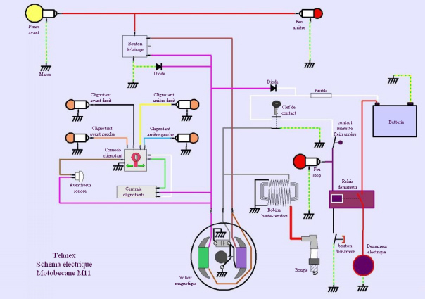

Il te faudra une centrale clignotants
les comodo et les interrupteurs doivent être fournis avec la centrale
Vive Google, ça m’a pris 5 secondes

je dois avoir un autre schéma mais les clignotants, comme sur une voiture, sont tres gourmands en électricité
j’en ai un mieux mais in est en pdf (comment on fait pour le passer en image ou pour le reduire ?,)

Les feux tu les ignore
C’est simple ; au lieu de faire partir de courant de l’allumage, tu le fais partir de la batterie
sinon, tu as forcément un volant magnétique, sous ta boite à kick. le kick n’a rien a voir avec l’allumage proprement dit, il sert juste à faire tourner le moteur pour le faire demarrer.

mon schéma est tres complet

il y a tout

skynic87, shema complet!!!jsuis pas doué dans sa met j’ai tout compris :stuck_out_tongue: wink.gif
le schema de skynic est très bien, tu trouveras pas mieux

dabord 58.gif à tous pour les compliments
ensuite si tu veux un schéma juste de la batterie + clignos + interrupteur : enleves ce que tu n’as pas beoins sur le mien (gardes bien les masses à leur place et c’est ok)
