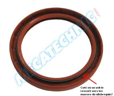

Bonjour à tous j’ai une question surement trés (trés) bete mais à laquelle personne n’a su me répondre (3 garagistes différents help.gif ):
dans quel sens on monte des joints spy de vilebrequin sur un AV7? le coté où on voit le ressort doit etre vers les masses du vilebrequin ou vers l’extérieur?
le coter ou l’on voit le ressort doit etre vers les masse du vilo
