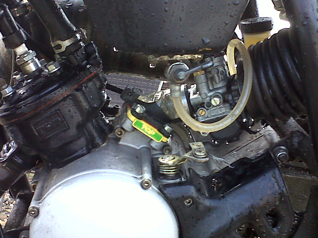

Bonjours voila quand je roule avec ma moto si j’accélère un peu trop elle fait comme si elle caler ou se noie je sais pas trop ,je dois embrayer sans accélérer et la le moteur monte dans les tours et redescend après sa ma fait sa d’un coup et je ne sait pas de quoi sa vient je pense au carbu ou au clapet .

C’est après l’avoir lavée ? huh.gif Nan parce que je vois sur ta photo que ton moteur est mouillé…
Sinon ça peut venir de ta boîte à clapet, ou encore de ton carbu qui est mal réglé wink.gif

ok 58.gif ,non je l’est lavee pour faire propre sur les photos et mes clapets sont neuf comme mon haut moteur le vilo ect Et ma prepa marcher jusqua un soir ou je roulais et elle ma fait sa je pensait que j avais une saleter dans l escense donc je l est changer et tout nettoyer donc voila sa me le fait encore et je sais pas de quoi sa vient

regarde les clapets, mais sinon ton robinet je vois que c'est un manuel, tu avais celui là avant ou tu avais un robinet à dépression ?!
mon robinet y est depuis longtemps mat clapet son neuf et j ai mit une nouvelle pipe aujourdhui et sa me refait pareil …

ton mélange tu le fais à combien de % ? Ton carbu c'est un combien, le gicleur monté dessus c'est un combien ? Ta bougie fait une belle étincelle bien bleue ?
melange 2% avec huile de qualiter carbu 21 dell orto le gicleur je sais plus et oui l’etincelle est bien bleu mais ma boite a clapet etait comme sa : http://www.google.fr/imgres?hl=fr&client=firefox-a&hs=Sfl&sa=X&rls=org.mozilla:fr:official&biw=1366&bih=703&tbm=isch&prmd=imvnsfd&tbnid=qGXwZ_vLUC7y5M:&imgrefurl=http://www.acp-racing.net/shop/mecaboite/admission/boite-a-clapets-clapets/boite-a-clapets-racing-metrakit-am6.html&docid=OsistQYAms8LsM&imgurl=http://www.acp-racing.net/shop/media/catalog/product/cache/1/image/9df78eab33525d08d6e5fb8d27136e95/b/o/boite_a_clapet_metrakit_am6.jpg&w=600&h=656&ei=tgqkUK-pD4On4gT564HYAQ&zoom=1&iact=rc&dur=440&sig=107850869530362691793&page=2&tbnh=142&tbnw=130&start=26&ndsp=30&ved=1t:429,r:13,s:20,i:172&tx=84&ty=108 et mtn elle est comme sa http://www.google.fr/imgres?um=1&hl=fr&client=firefox-a&sa=N&rls=org.mozilla:fr:official&biw=1366&bih=703&tbm=isch&tbnid=k6qOCm4YWJAqKM:&imgrefurl=http://www.scooter-system.fr/catalog/ref-1167-boite-a-clapets-top-performances-v-force.html&docid=h15OxGkspzIGhM&imgurl=http://s1s.fr/catalog/210834-boite-a-clapets-top-performances-v-force.jpeg&w=299&h=224&ei=dAqkUMS3I4754QSOxoHIBg&zoom=1&iact=hc&vpx=184&vpy=159&dur=14514&hovh=179&hovw=239&tx=174&ty=121&sig=107850869530362691793&page=1&tbnh=138&tbnw=167&start=0&ndsp=24&ved=1t:429,r:0,s:0,i:69
Je vois pas le rapport huh.gif Elle est neuve ou pas ta boite à clapets, toute façon tu démonte, si tu y vois le jour entre les lamelles alors qu’elle sont censée être fermées, c’est que ta boite est morte wink.gif
ma boite est bonne en plus j’ai remi l ancienne pour voir si sa fait pareil et sa le fait
Pour moi c’est ton réglage carbu qu’est mauvais, si quand tu accélères elle simule le calage c’est que normalement t’es trop pauvre wink.gif
A la limite essayes en baissant ton clips d’aiguille d’un cran pour voir si c’est mieux wink.gif
desoler mais c’est quoi le clip d’aiguille ?Et je pense que sa vient du gicleur qui est trop gros donc elle se noie car mon gicleur a ete changer ou bien mon allumage qui lui est d’origine et ne donne pas assez de jus …

Le clips d'aiguille c'est le petit machin qui se trouve sur ton aiguille, qui elle se trouve dans ton boisseau wink.gif Faut arriver à suivre ^^

Un joint de culasse ça fumerait encore plus que ça normalement, moi je reste branché sur le réglage carbu qui est mauvais wink.gif
