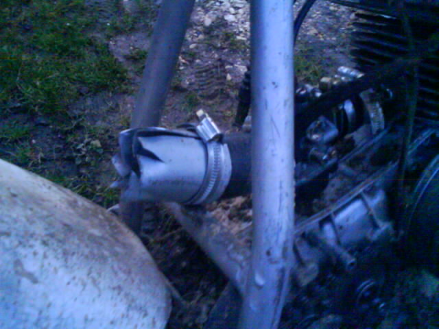

Oui les avis sont mitigés, mais une personne et venu nous voir quand on bricolé nos 50 avec mon cousin et nous a donc montré ce système et nous a dit :" moi je l’ai monté sur mon C15 et sa marche très bien et cela sur tous les moteurs, essayez sur vos moto vous verrait" . Donc nous en avons fabriqué un avec mon cousin y nous reste plus qu’à l’introduire dans le tuyau qui amène l’air avant le carbu, pour voir ce que cela donne, on le fera surement demain car aujourd’hui on peut pas…

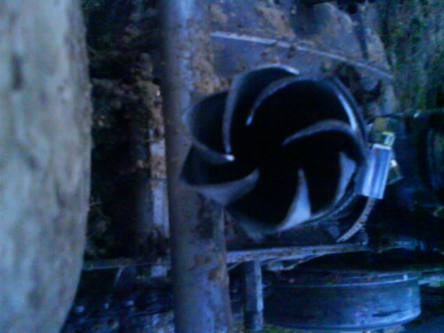

Bon j’ai essayé se system a l’instant mais les résultats sont pas terrible
a par une légère monté dans les tour plus franc
voila, je mettrai des photo tout ta l’heure

Tu pourrait mettre les photos des elettes pour voir comment tu les as faites stp…
Et par contre tu la placer juste avant le carbu ?
Non au bout d’une durite de 10-15cm
Non au bout d'une durite de 10-15cm
Ça serait plus utile juste à l'entrer du carbu je pense, entre le BAA et le carbu plus exactement.
C'est mon avis. ^^
Oui nico 702 je suis de méme avis que toi
Et d’ailleurs je pense que c’est a cette endroit qu’il faut le mettre
