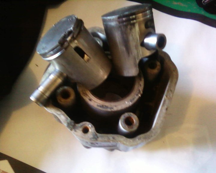

Donc je commence par un kit 50 Athéna , assez magnifique :
Surchauffe moteur à la descente d'un col , un circlips de l'axe du piston est sorti pour venir se loger entre la chemise du cylindre et le piston. J'vous raconte pas la galére pour enlevé le cylindre !

un serrage a froid > Kit type origine
pompe a huile qui s’est bloque … je ne connais toujours pas la raison de ce bloquage
car meme apres autopsie je n’ai trouve aucune merde dedans
un serrage long > Kit Top Perf
du peut etre a la mauvaise qualite du piston top perf … ou a un melange trop pauvre
le dessus du piston completement bouffe
un serrage …« inconnu » > Kit type origine
il est arrive juste apres avoir change de bougie
le changement c’est fait a l’identique, bougie neuve nrg, serrage apres 100m, en demontant la bougie elle n’avait absoluement rien par contre le piston lui c’etait casse en deux dans la culasse

Pour le serrage en top perf , c'est peut étre pas un défault d'usinage , mais un probléme de callage d'allumage.
Un allumage mal callé te massacre le dome du piston.

Pour le dessus du piston, un réglage trop pauvre est aussi la cause de ça, j’ai eu ça, un trou dans un piston airsal, réglage un peu pauvre, grande droite en national, bien bien chaud cet été, bougie b9, BAM, trou. ><
Mais avant l’airsal, j’ai fait une surchauffe de l’origine, à cause d’une des durites qui va de la culasse au carbu, reservoir vider, pas de compteur, pas vue la surchauffe, mais bon, 3 amorce avant (cause inconnue, peut être la pompe, car ça allait bien avant).
Ensuite, le trou dans le piston.
Puis celui-ci, mon premier Top Rose :
Réglage trop pauvre, bien fait pour ma gueule, ça m’apprendra… Au prix où je l’avais toucher, c’était pourtant cool…
