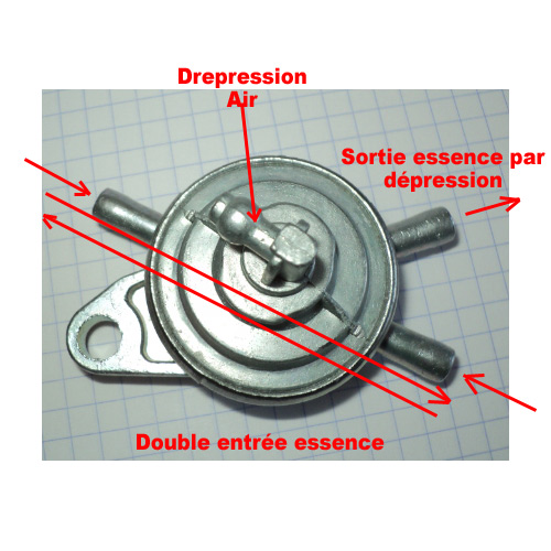

Alors moi sur mon ancienne Derbi ( sa revient au même ) j’avais fait sa ! C’est tout bête ta comme un petit robinet de dépression, tu l’enlève, tu nettoie tout propre pour enlever l’huile restante, tu passe un petit coup de foret de 3 dans le petit robinet de dépression, ensuite tout simple ! Tu met ta durite et un petit robinet d’essence ( 1.50e chez ton pro ) et ensuite un " Y " et tu rejoint tout sa à ta durite d’essence actuel.
bon ok 58.gif, 002.gif 002.gif je vais m’en occuper ce weekend
Okok en espérent t’avoir aider
mais juste,tu perce quel « trou » du robinet de dépression ?
C’est pas fait comme sa sur ton tkr ta juste un truc qui sort de ton reservoir d’huile et normalement ta pas a le percé
