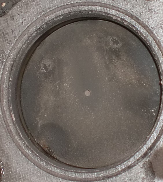

bonjour a tous voila je vous explique mon problème sur ma mobylette j’ai démonté cylindre piston pour voir si tout va bien et en démontant j’ai vue qu’il y avait un trou minuscule au dessus du piston au milieux voila j’aurais besoin que l’on m’explique quoi faire
ma bougie est une NGK B7HS

Je crois bien que ce que tu appelles un trou est tout simplement le point de centrage qu'on retrouve sur beaucoup de pistons.
Il résulte simplement d'un procédé d'usinage et n'a rien d'anormal, d'après ce que j'ai pu voir sur ta vidéo. Une bonne photo culasse démontée aurait mieux valu.
Par contre la couleur gris-blanc de ton piston me fait craindre une carburation un peu pauvre, tu devrais surveiller ça...

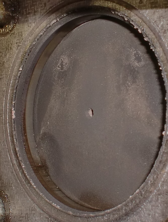

T’aider à quoi faire ?
Ce trou est tout à fait normal, il est d’origine, même si tu ne l’avais pas repéré avant…
Dans ma signature je mets : « Ah, fallait pas y toucher ? », je peux même ajouter : « Si c’est pas en panne ne démonte pas ! »
Maintenant tu n’as plus qu’à remonter tout ça après avoir enlevé la très faible quantité de calamine qui recouvre ton piston et borde le haut du cylindre. Tu dois certainement en avoir aussi un petit peu dans la culasse…
Et je maintiens ce que j’ai déjà dit précédemment, monte un gicleur de la taille uste au dessus du tien, la couleur de la calamine sur ta bougie est bonne mais celle du piston a un fond grisâtre, signe de réglage à la limite du trop pauvre.
oui t’inquiète j’ai déjà tout remonter j’en ai fait tout l’aprém rien a l’air de bouger
