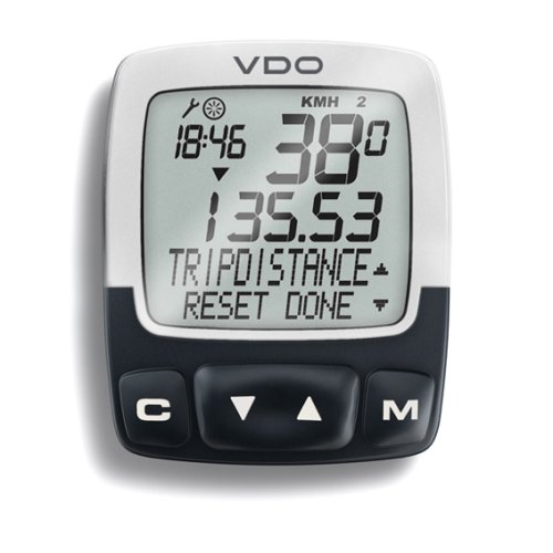

Si tu veux le compteur vélo le plus facile a installer, sans fil
Il est en connection avec le capteur de la roue, je te conseille d’acheter le : VDO C2 DS DIGITAL WIRELESS
Moi perso j’en ai un, et il est super bon, et précis a 100%, j’en suis très content ! C’est vrai que neuf il coute 55 euros
Mais si tu veux j’ai exactement le meme modèle en gris, qui lui aussi coute 55 euros ( j’en ai recu plusieurs du magasin de mon oncle
) Et il est neuf, dans sa boite, jamais utulisé ! Je le revends 35 euros au lieu de 55 euros, frais de port inclus !! ( Je pense que l’étiquette du prix est encore dessus en plus
Voici l’image du compteur sur internet
http://ecx.images-amazon.com/images/I/41SU1WxKRyL.jpg
Si t’es interressé fait moi un MP, et je te ferai des photos, je peux ouvrir la boite pour les photos si tu veux

devine quoi c'est le même que j'ai vue :o donc tu en est satisfait à ce que je vois. mais une question quand tu met le compteur que ta en gris ? le compteur de la moto ne marche plus ??

Si il fonctionne encore ! Celui que je te montre, c'est un compteur totalement indépendant de ta moto ! Il n'est branché a aucuns fils !
Si tu veux que le compteur de ta moto soit débranché, et qu'il n'éngendre plus les kilometres, tu peux débrancher ton cable compteur !
ok donc il est simple à installer et il fait pas compteur tour ? jsuis bien tenté de l’acheter
A vrai dire non, car il n’est pas spécialement branché aux fils de ta moto pour le savoir
Toutes ses options :
- Vitesse en direct
- Heure
- Temps total
- Total des Kilometres (Moto 1)
- Total des Kilometres (Moto 2)
- Vitesse moyenne
- Distance jour
Puis tu peux regler la dimenssion de ta roue, sur derbi c’est 1830 millimètres

c’est vraiment gentil mais je préfère l’acheter neuf et la vitesse compteur elle est fluide ou c’est comme un compteur de dt ?
Pas de soucis
Elle est plus précise qu’un compteur d’origine , fin je parle de vécu en tout cas
Et la compteur a une réaction d’enfer !
ah c’est super car enfaite sur mon compteur derbi la vitesse est fausse quand je dépasse les 55km/h. mardi matin j’irais l’acheter
Le compteur, si tu regles bien la dimension de ta roue , c’est super précis, a 85km/h, il se trompe parfois d’1 km/h !
Il faut que tu mesures la taille de ta roue, en collant un scotch sur ta roue, en faisant un trai ou ca commence, en faisant tourner ta roue, et en faisant un trai la ou elle a fait un tour complet
Sur vee rubber, donc pneu d’origine derbi, c’est 1830 millimètres, mainteant si ton pneu est très usé, ou si tu a une jante de cross a l’avant, la taille peu changer de quelques centimètres
Fait cette mesure pour avoir une vitesse exacte !
Si tu n’as pas compris, ne t’inquiètes pas, c’est très bien expliqué dans le manuel !
