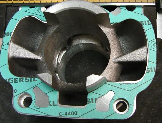

J’ai des belles photos à faire partager, mais je les met que quand c’est utile, vaut mieux. Pour toi Fanfouer :

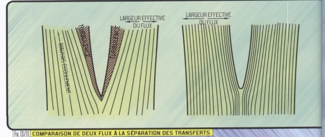

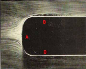

Donc les gars, l’histoire des barrettes de transfert affinées comme des lames de rasoir, comme on voit souvent, c’est de la pure connerie. Un gaz se sépare mieux sur une section arrondi que pointu. Ce cylindre je vous fait pas dire qu’il vous laisserais bouche bée.
D’ailleurs, un peu de documentation sur les barrettes, enfin, plutôt sur la séparation d’un flux gazeux dans un conduit en pression :

Je les aient aussi ces photo
Le cylindre est un cylindre de kart qui bouffe une porche au démarrage
