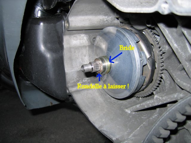

et en même temps la bride c’est elle ? (photo)

salut, c’est illogique ce que tu dis … comment ton scoot pourrai monté à 65 (ce dis en passant il est interdis sur le forum pour maintes raison, de parler de vitesse supérieure à 45km/h … n’oublie pas que tu es dans l’illégalité la)
avec la bride du vario ? Si tu laisse la bride ton scoot monte pas plus qu’a 45 … sinon pas de bride …

La bride me ferrais gagner combien de kilometre en plus si je la supprime?
ben si tu retire l’anneau qui sert de bride sur l’arbre tu va monter même avec un pot d’origine environ à 55 60.
